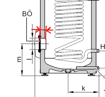

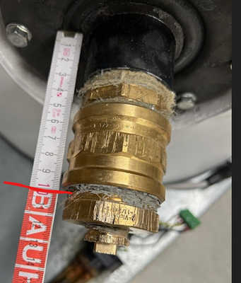

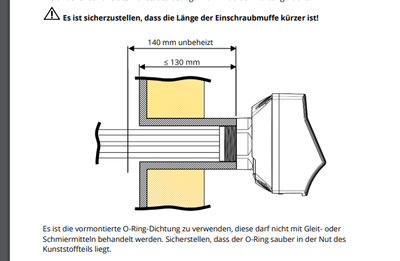

wir möchten jeweils 1 MyPV-Heizstab AC Elwa2 in unseren Brauchwasserspeicher Vitocell 100-W CVAB 300l einbauen. Der Hersteller MyPV schreibt u.a. vor, dass der Heizstab eine unbeheizte Zone von 140mm haben muss. Können Sie mir sagen, welche Länge die Muffe inkl. Flansch bei diesem Pufferspeicher maximal haben darf? Gleiche Frage betrifft den Pufferspeicher für die Heizung vom Typ Vitocell 100-E SVPB mit 750l Inhalt. Die Einbauvorgabe des Herstellers s.u., ebenso unsere aktuelle Situation bzgl. Flansch und Muffe beim Brauchwasserspeicher.
