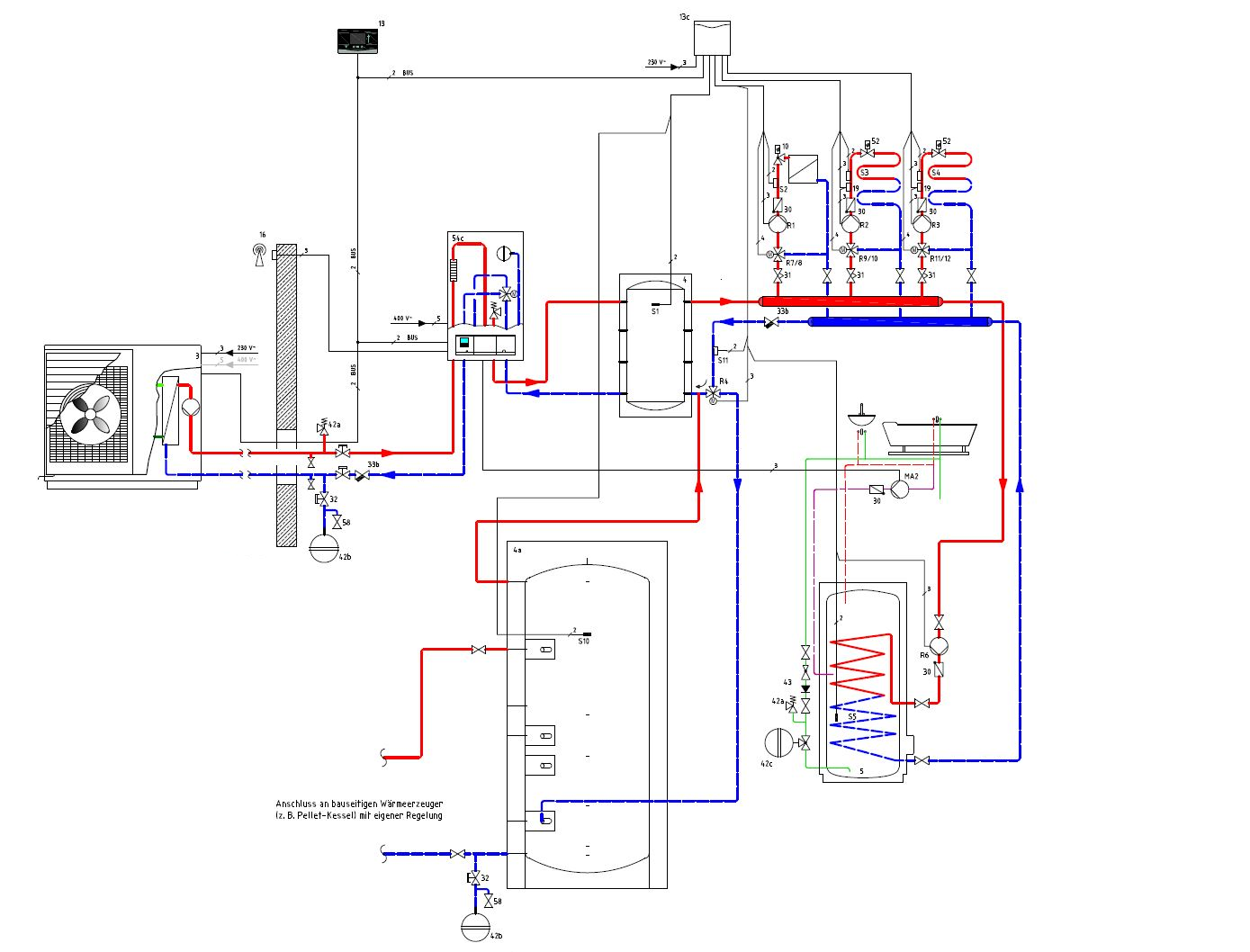

ich habe eine alte Viessmann Ölheizung (22KW) mit einer Solarunterstützung und 300l Wasserspeicher. Die Anlage verbraucht ca. 2300 Liter/Jahr für 190mq Wohnfläche.
Das Ziel ist eine Luftwärmepumpe an vorhandenen Heizkreislauf der Ölheizung anschließen und auf Effizienz einstellen (dass die z.B. 50 Grad schafft) und die Ölheizung einfach bei Unterschreitung der Temperatur zuschaltet.. Die Heizölersparniss soll 60%-80% betragen...
Anbei die Skizze von mir wie es angeschlossen sein soll (in der Skizze ist eine Vaillant Pumpe eingezeichnet).
Funktioniert so eine Planung mit einer Viessman-Monoblock? (bzw. mit welcher Wärmepumpe an besten)
Danke im Voraus
Hallo susekai,
eine Kombination mit einer Luftwärmepumpe ist in jedem Fall möglich. Die hydraulische Installation würde aber etwas anders aussehen als von dir gezeichnet. Am besten setzt du dich dazu einmal mit deinem planenden und ausführenden Fachbetrieb in Verbindung. Dieser kann dir anschließend das passende Installationsschema raussuchen und ein Angebot unterbreiten. Sollte er Unterstützung benötigen, kann er sich gerne an die für ihn zuständige Verkaufsniederlassung wenden.

nein, habe ich noch nicht umgesetzt.
Laut Planer wäre es direkt über Rücklauf nicht sinvoll...
Mir wurde folgendes angeboten:
-eine Monoenergetische Anlage einer Luftwasser WP
-ein Multifunktionsspeicher, hier wäre es möglich einen Ölkessel mit eigener Regelung und eine Solaranlage einzubinden
-45% Förderung bei dieser Zusammenstellung

Hallo scankaya,
diese (z.T. mögliche) Gründe sprechen dagegen:
1. es wäre nicht wirtschaftlich vorhandenen Wasserspeicher+Speicher der Ölheizung mit WP auf 60° zu erwärmen und dann im Heizkreis der Ölheizung wieder auf 30-40° über Zumischer abkühlen (Fußbodenheizung).
2. ohne Pufferspeicher schaft die WP warscheinlich nicht immer die benötigte Wärmemenge schnell bereitzustellen (ohne hohen Stromverbrauch).
3. Vorhandener Wasserspeicher ist aktuell im Sommer für die vorhandene kleine Solaranlage zu klein.
4. Wenn die Hauptheizung die Ölheizung bleibt, kriegt man weniger Förderung (ca. 30%).
5. Das wäre auch keine günstige Lösung, da man eine Hydraulikstation (54c) und kleinen Muli-Speicher (S1) sowieso braucht....
6. Man hat am Ende kein 100% System bzw. Steuerung...
Wenn Sie andere gute Lösung doch finden, bitte melden.
