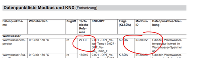

Ich hatte mir vor einiger Zeit das Auslesen der aktuellen Warmwassertemperatur über das Wago Modbus/TCP Gateway zur Vitocal 250-A eingerichtet. Die Registeradresse dazu lautet IN-30022. Das hat einwandfrei funktioniert. Jetzt war gestern mein Elektriker da, um etwas an der Hausverteilung umzubauen. Dazu musste alles stromlos geschaltet werden. Danach kam sowohl das Gateway als auch die Wärmepumpe wieder online, aber die Warmwassertemperatur steht seitdem auf 3276,8°C. Ich bin sicher, dass der Speicher nicht ganz so heiß ist 🙂
Was sind die Bedingungen für das korrekte Auslesen des o.g. Datenpunktes? Ich hatte mir die verfügbaren Datenpunkte als .csv gespeichert. In diesen Daten ist das Register IN-30022 vorhanden. Aktuell findet das Gateway bei einem Scan den Punkt aber nicht mehr. Irgendwie seltsam...

Der Datenpunkt zeigt auf den Endpunkt 271 - und mit open3e kann ich den aktuell auslesen:

Seltsam ist, dass das Gateway den Datenpunkt auch beim Auslesen bzw. Scannen aller Datenpunkte nicht mehr findet. Das war vor einigen Wochen noch anders. Glücklicherweise hatte ich mir die Liste abgespeichert.
