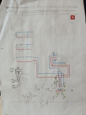

siehe pdf

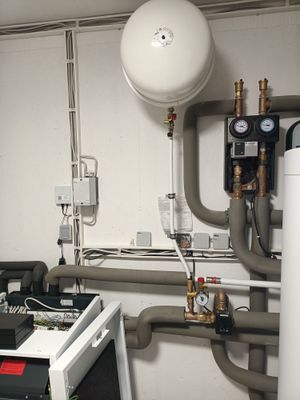

Danke für die Antwort,ich habe hier 2 Bilder gemacht,das weiss ich alles nicht so genau?
hy
auf stecker 211.4 anklemmen dann muss man aber schauen das, das 3-wege ventil richtig eingebaut ist oder in die richtige richtung fährt. wenn das 3wege-ventil strom bekommt muss es zu zur warmwasser aufbereitung stehen.
dann noch eine andere frage das weiße rohr was da grade wagerecht installiert ist wo noch was isolierung fehlt
welche größe hat das rohr das sieht so klein aus bei einer 17kw Sole Wärmepumpe.
schau bitte nach was die Beide Vorläufe , Rücklauf und die beiden Sole leitungen für größen haben.
weil es gibt vorschriften welche rohrgröße man nehmen muss zur bestimmten wp
Wenn die rohre nicht die richtige größe haben bekommst du nur probleme.

2.ich glaube es ist ein 32mm Durchmesser mit 3mm Stärke,siehe Bild

Das 3 wege umschaltventil kommt auf 211.4 die ist zwar schon belegt kommt aber mit darauf
Siehe foto.
Dann die rohr dimension ist zu klein dn32 muss sein siehe planungsanleitung siehe foto
Also 35mm kupfer rohr oder aluverbundrohr  40mm muss es sein.

Du hast ja geschrieben das du ein aluverbundrohr hast mit 32mm das ist für diese wp zu klein mindestens 40mm aluverbundrohr oder 35mm kupferrohr für Heizung und Sole
Und die pumpengruppe die zur fussbodenheizung geht bitte mit mischer fahren.
Dann ist mir noch aufgefallen das im Rücklauf kein magnetitfilter eingebaut ist.
Und ich hoffe das du auch eine nachfüllstation bekommst um Wasser nachzufüllen nach Vorschrift und das das heizungswasser noch vdi2035 gefüllt ist.
