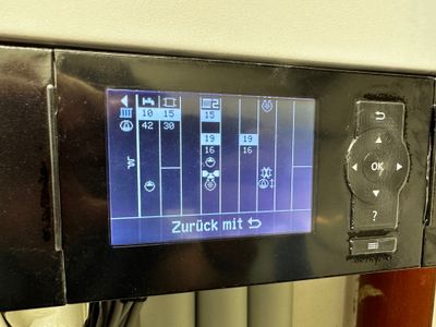

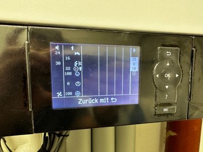

Mach doch mal ein Bild von jeder Seite der Anlagenübersicht, wenn er abschaltet. Also einmal kurz davor und einmal danach. Du gelangst dorthin, indem du die "?"-Taste für ca. 4 Sekunden gedrückt hältst.
ich hoffe die Bilder sind hilfreich. Ich habe nachdem der Verdichter aus geht zwei mal Fotos gemacht. Hier kannst Du sehen, dass sich die Vorlauf- und Rücklauftemperatur innerhalb von Sekunden angleichen. Danach geht das Spiel dann wieder von vorne los. Der Verdichter läuft ca. 4 Minuten insgesamt.

Es sieht für mich nach einem normalen Abschaltverhalten aus. Hysterese wurde erreicht und dementsprechend der Betrieb abgeschaltet. Hast du mal getestet, ab wann der Feuchteanbauschalter auslöst? Eventuell kannst du noch weiter runtergehen mit der minimalen Vorlauftemperatur oder die Hysterese etwas vergrößern.
Aber wie kann es denn sein, dass innerhalb von 3 Minuten die Hysterese erreicht wird und das Wasser so schnell abkühlt? Da scheint doch irgendwas nicht zu passen. Sobald der Verdichter aus geht, springt bzw. steigt die Vorlauf- und Rücklauftemperatur innerhalb von Sekunden wieder auf das Niveau von vorher. Kann es nicht mit dem Überströmventil zusammen hängen?
