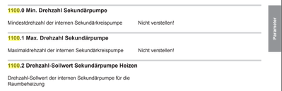

@mbauer666 1100 CentralHeatingPumpMinimumMaximumLimit klingt für mich eher nach Umwälzpumpe (wobei das gewöhnlich immer pro Heizkreis ist). Den Parameter gibt es auch bei Vitodens, also wohl eher nix mit Verdichter...

Hallo @Juergen-B, @HerrP,
was @Heizungspilot hier schreibt ergibt für mich Sinn.
Ich vermute das die Leistung der Sekundärpumpe über den Parameter 1100 gesteuert werde kann.
Wenn ich die Parameter auslese bekomme ich folgende Ergebnisse.
1100 CentralHeatingPumpMinimumMaximumLimit 14645f
1101 DomesticHotWaterPumpMinimumMaximumLimit 14643c
Wenn ich HEX in Dezimal übersetze, dann kommen folgende Werte dabei raus, die ja irgendwie plausibel klingen.
1100 CentralHeatingPumpMinimumMaximumLimit = 20/100/95
1101 DomesticHotWaterPumpMinimumMaximumLimit = 20/100/60
Ich würde also gerne den Parameter 1100.2 anpassen, zum testen würde ich einfach den selben Wert wie 1101 nehmen.
Die Frage ist,
Übergebe ich einfach den Hex Wert, oder muß der ausgelesene Wert von 1101 noch irgendwie angepasst werden? Oder habe ich grundsätzlich noch einen Gedankenfehler 1464 will und darf ich ja auch nicht verstellen?
python3 Open3Eclient.py -c can0 -dev vcal -raw -w 1100=14643c
deine Interpretation des/der Werte und das Kommando sehen mir richtig aus. hinterher zurücklesen um zu schauen, ob es geklappt hat.

das könnte am Session Control Level liegen. Vielleicht musst du hier erstmal was umschalten. Siehe Anhang.
aber Vorsicht! du bist dann dabei, dich auf 'ganz dünnes Eis' zu begeben... 😉 besser vorher die Online Verbindung kappen, vielleicht hilft das ja (manche Geräte haben noch eine eSIM drin, da hilft dann wenn überhaupt nur noch ein Störsender oder ein guter Stahlbetonkeller ohne Händiempfang 😎 )
ansonsten müsste man mal schauen, ob man einen proprietären Schalter in Form eines Datenpunktes findet. ich meine ich hätte mal was gesehen, was auf sowas hinweisen könnte...
