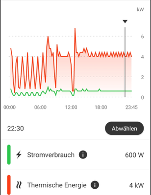

Ja, gestern waren hier auch frühlingshafte Temperaturen und meine 250-A13 hat auch getaktet.
Man sieht deutlich, wie die Anlage das VL-Soll durch die höhere Außentemperatur immer weiter absenkt, aber VL-Ist wegen des geringeren Wärmebedarfs nicht so schnell auf VL-Soll sinkt und längere Zeit zu hoch bleibt, weshalb die Anlage dann mehrmals abschaltet, und dann erst wieder einschaltet, wenn VL-Ist unter VL-Soll ist.
Man sieht auch deutlich, dass der Kompressor nie unter 19% / 20% kommt. Was ja inzwischen bekannt ist.
Was man am Diagramm aber auch sieht ist, dass die erzeugte thermische Mindestleistung bei höheren Außentemperaturen höher ist aber bei diesen die elektrische Leistungsaufnahme (gemessen an Shelly) geringer ist. Was ja auch logisch ist, da bei höheren Außentemperaturen (und damit niedrigeren Vorlauftemperaturen) natürlich der COP besser ist.
Ich finde, dadurch wird nochmal bestätigt, dass der Kompressor (bzw. seine kleinstmögliche Drehzahl) die entscheidende Komponente für die zu erreichende thermische Mindestleistung ist - und nicht irgendwelche Wärmemengen/Leistungen.

Heute Nacht gab es übrigens den seltenen Fall, dass die Anlage über mehrere Stunden auf exakt dem Kompressorminimum lief und alle Temperaturen (bis auf 0,1 Grad Celsius genau) konstant blieben. Also quasi/fast konstante "Laborbedingungen".
Hier die Zahlen:
  • elektrische Leistungsaufnahme gesamt (gemessen an Shelly): 1000 Watt (+/- 15 Watt)
  • erzeugte thermische Leistung: 4100 Watt (+/- 100 Watt)
  • Vorlauftemperatur-Soll: 42,2 Grad Celsius (+/- 0,1 Grad Celsius)
  • Vorlauftemperatur-Ist: 43,2 Grad Celsius (+/- 0,1 Grad Celsius)
  • Außenlufttemperatur: 11,2 Grad Clesius (+/- 0,1 Grad Celsius)
  • Kompressor: 19,5% (+/- 0,5 Prozentpunkte, also oszillierend entweder 19% oder 20%)
Also hat meine 250-A13 bei A11W43 eine thermische (Mindest-)Leistung von 4100 Watt.

Hallo @_tobias_ ,
Die eigentliche Aufgabe des Reihenspeicher ist, das die Wärmepumpe genügend Energiereserven zur Verfügung hat, um eine saubere Abtauung durchführen zu können, wenn das normale Wasservolumen des, bzw. der Heizungskreise(s) ansonsten nicht ausreichen würde....
Das der Reihenspeicher die Takte etwas verlängert ist "nur" ein sehr kleiner Nebeneffekt, da dieser das Wasservolumen etwas vergrößert:
Man braucht sich ja nur die Physik dahinter ansehen:
1000L Wasser haben pro K ca 1,16kWh Energiespeicherkapazität.
Somit können 300L gerade mal 0,348kWh pro K an Wärmeenergie speichern.
Angenommen die WP hebt die Temperatur bei einem Heizkörpersystem von 30°C auf 45°C an (15K)
dann bedeutet das eine Wärmespeicherkapazität des 300L Speicher 5,22kWh.
Dies bedeutet weiter, bei einer Mindestwärmeleistung von 4kW das der Speicher - ohne Wärmeabnahme durch die Heizkörper in 78 Minuten voll ist.
Umgerechnet auf einen 100L Speicher sind das dann gerade mal 1,74kWh Kapazität, was dann ca. 26 Minuten an "Verlängerung" beim Aufheizen bedeuten.
Das eigentliche Problem bei dieser Heizungskombination (vorausgesetzt die WP Leistung passt gut zur Heizlast des Hauses):
Die WP hat bei reinen Radiatorensysteme in der Übergangszeit keinerlei Möglichkeiten die - auch bei kleinster Stufe - anfallende Überschuss-Energie wo "zwischenzulagern" - das System neigt zum Takten. Wobei das bei den neuen WP-Systemen  - im Vergleich zur Vorgängerserie mittlerweile schon sehr entschärft wurde.
Das ganze Takt-Problem sieht zum Vergleich bei Systemen mit FBH ganz anders aus: hier kann man den Estrich super zur Zwischenlagerung der Energie nutzen (quasi wie bei einem Kachelofen) - so ein 100qm FBH-Estrich kann ungefähr mit einem "Daumen mal Pi" 5000L Wassertank verglichen werden - nur den hat halt niemand bei einem Radiatoren-System. Noch dazu, weil man den auch nur in der Übergangszeit benötigen würde.
Die einzig - auch wirtschaftlich - sinnvolle Möglichkeit ist in reinen Radiatorsystemen mit WP den individuellen bestmöglichen Kompromiss zu finden. Das gleiche Optimum, so wie bei WP/FBH Systemen wirst hier auf einfachem - günstigen Weg nicht schaffen.
lg
Guennie
Hallo @Guennie
In den Inneneinheiten der 250er Vitocals gibt es ein 3/4 Wegeventil und einen kleinen (16Liter glaube ich) großen Abtaupuffer. Die Abtauenergie kommt immer aus diesem Abtaupuffer und nicht aus dem Heizkreis.
Die Einflussmöglichkeit auf das Taktverhalten mit einem Reihenpuffer sind begrenzt. Da hast du vollkommen recht.
Ich hatte bei mir alle Heizkörper gegen möglichst große Heizkörper ersetzt und dabei überschlägig ermittelt, wie viel Wasser in meinem Heizkreis vorhanden ist (je laufendem Meter Typ 33 600mm hoch = 11,4 Liter; Typ 33 900mm hoch = 15,4 Liter) und kam auf ca. 250 Liter Wasserinhalt.
Das ist ja schon ziemlich wenig, wenn man berücksichtigt wie wenig Energie da gespeichert werden kann und verdeutlich den Nachteil hinsichtlich Taktverhalten zur Fußbodenheizung.
Von daher verbessert sich das Taktverhalten mit einem 300 Liter Reihenpuffer ca. um den Faktor 2. Also im Vergleich mit der Fußbodenheizung besser, aber auf niedrigem Niveau.
Den Reihenpuffer zu installieren war eine Vorgabe von meinem Heizungsbauer, um sich auf meinen Wunsch einzulassen die Installation ohne hydr. Weiche auszuführen.
Tiefer geht meine nicht.
Knapp 660 Watt Außeneinheit.
