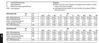

Dass die Wärmeleistung nicht kleiner 4kW runter geht bezieht sich ja auf den Betriebszustand bei Übergangstemperaturen von ca. 10°C. Da sollten 2,8kW erreicht werden.
Wie kalt war es es bei dir bei 3,2 kW und welche Vorlauftemperatur gilt das?
Bei 2°C AT sollte je nach Vorlauftemperatur (35/45°C) 2,2 bis 2,0 kW erreicht werden.

Ich kenne den Auszug aus dem Planungshandbuch mit den Angaben unter Laborbedingungen nur zu gut. Meiner sieht aber so aus:

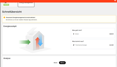

Bei mir steht dort "Keine Daten verfügbar".
Ist bei dir das Energiemanagement aktiviert?
Nein, sieht so bei mir aus
Bei mir so
Weiß jemand, wie man die Daten hier in ViGuide angezeigt bekommt? Bei mir ging das noch nie.
Ich fürchte, dass man da ohne Fachpartner nicht weiterkommt.
In diesem Thread Viessmann Climate Solutions Community - Viessmann Climate Solutions Community wird beschrieben, dass der Fachbetrieb das EMS irgendwie während der Inbetriebnahme an der Inneneinheit aktivieren muss.
Bei mir sehe ich es im Browser leider auch nicht 😞
