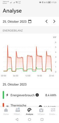

ich habe eine Verständnisfrage zur Modulation, bzw. Mindestleistung:
Die Wärmepumpe ist mit einer unteren Leistungsgrenze von 3 KW angegeben.
Welche Bedingungen müssen erfüllt sein, dass die Wärmepumpe bis auf diesen Wert herunter geht, bevor sie abschaltet. Hat der Verdichter eine Mindestleistung, so dass bei zu gutem COP die Wärmeleistung nicht so weit herunter geht?
Bisher hat die Wärmepumpe bei einer Heizleistung von um die 4 KW abgeschaltet, dabei hat sie allerdings einen sehr guten momentanen COP siehe Bild.
