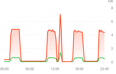

ich habe eine Verständnisfrage zur Modulation, bzw. Mindestleistung:
Die Wärmepumpe ist mit einer unteren Leistungsgrenze von 3 KW angegeben.
Welche Bedingungen müssen erfüllt sein, dass die Wärmepumpe bis auf diesen Wert herunter geht, bevor sie abschaltet. Hat der Verdichter eine Mindestleistung, so dass bei zu gutem COP die Wärmeleistung nicht so weit herunter geht?
Bisher hat die Wärmepumpe bei einer Heizleistung von um die 4 KW abgeschaltet, dabei hat sie allerdings einen sehr guten momentanen COP siehe Bild.

die Anlagen sind ab Werk auf ca. 4KW Mindestleistung eingestellt. Diese Einstellung ist durch den Technischen Dienst aber umstellbar. Voraussetzung sind aber ordnungsgemäße Betriebszustände.

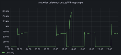

Was ich jetzt dennoch noch nicht weiß ist, was ist denn die Mindestleistung der unterschiedlichen Modelle?
Nehmen wir die A10, ich beobachte als kleinste Leistung eine thermische Leistung über 4kW, Leistungsaufnahme zu der Zeit ca. 580W - 690W.
Vom wem kann ich denn die untere Modulationsgrenze einstellen lassen, gibt es dazu einen Parameter, den ich nennen kann? Laut Datenblatt sollte die untere Grenze doch irgendwo um 2,8kW thermische Leistung liegen, oder?
