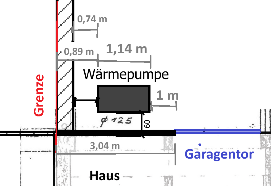

edit: Selbst, wenn wir die Wärmepumpe mit dem Rücken an die Mauer aber seitlich dicht an die Hauswand stellen, müssten von der Mauer aus 3,23 m Abstand bis zum Garagentor / Autofahrweg sein (0,25 m Abstand Mauer zu WP; 0,68 m Tiefe WP; 50 cm + 180 cm Abstand nach vorne => 3,23 m). Das sind sogar noch mehr. Und dann ist da immer noch die Frage, ob es nicht 1 m Mindestabstand zur Grenze aus Prinzip sein müssen.
edit 2 (2025-03-18, 8:18): skizzierter Lageplan mit Maßen hängt an

Eine Zeichnung sagt mehr als tausend Worte
Gruß, peterlaub
Vitocal 250-AH HAWO-AC 252.A13
@peterlaubHängt jetzt an. Ist gerade nur grob mit Paint gemacht.
