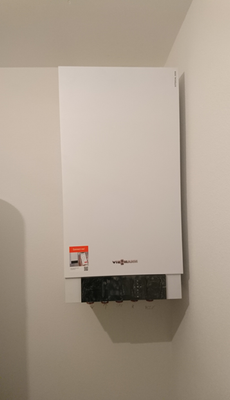

bei mir wurde im Technikraum die Inneneinheit der WP Vitocal 200-A (AWO-M-E-AC 201.A08) mit einem Abstand zur Wand von 3,5 cm (siehe Foto unten) montiert.

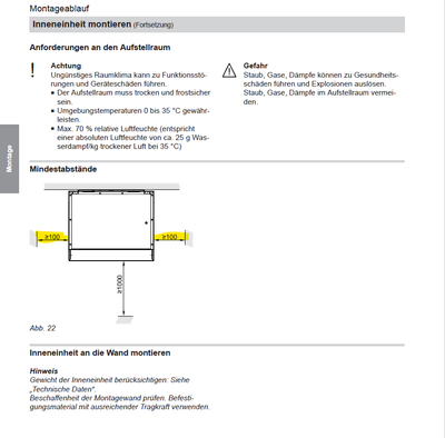

In der Anleitung sind aber >10cm einzuhalten.
Inwiefern ist dies jetzt problematisch (Wärmeentwicklung, Funktionsstörung oder Problem mit der Farbe an der Wand...) oder stellt das eigentlich kein Problem dar?

eine Funktionsstörung wird der Abstand nicht verursachen. Die Mindestabstände sind in dem Fall dafür da, dass man richtig ran kommt am Gerät. Zum Beispiel bei Abnehmen und anbringen der Haube der oder anderen Arbeiten.
