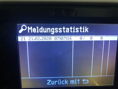

Ich habe eine Luft-Wasser-Wärmepumpe Vitocal 242.
Meine Frage ist in der Meldestatik der Außeneinheit
in der Zeile A in der 4. Spalt steht eine 3. Was bedeutet die 3?
In meiner Anleitung steht nur eine 0 für keine Netzspannung oder eine 1 für Netzspannung vorhanden.

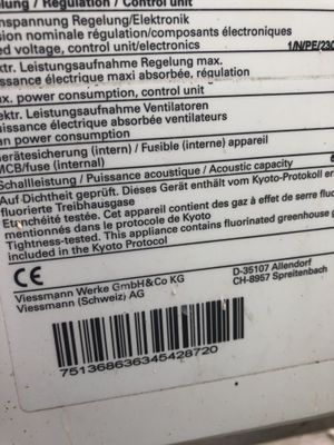

kannst du mir bitte einmal die Herstellnummer deiner Wärmepumpe mitteilen und ein Bild der Historie hier posten?
Die Herstellnr. ist die 3634542872.
Diese Nummer steht zumindest mal auf der Außeneinheit.
Das mit dem Bild posten habe ich gestern versucht. Habe es aber ehrlich gesagt nicht hin bekommen.
Ich wollte dann versuchen ein Bild zu meinen Bilder von meinen Account hoch zu laden. Hat aber auch nicht geklappt. Es kam immer die Meldung zu Album hinzufügen. Aber ich habe keine Alben bzw. Kann keine erstellen.

Die Nummer muss mit einer 7 anfangen. Alternativ kannst du mir auch die von der Inneneinheit nennen. Einfügen kannst du das Bild, indem du deinen Kommentar nachträglich bearbeitest.

dann versuche ich mal die Bilder Hochzuladen.
IMG_2963.HEIC
Danke. Die 3 bedeutet, dass die Kühlkörpertemperatur des Inverters zu hoch ist.
Ich empfehle dir, die Außeneinheit einmal überprüfen zu lassen.

Was kann den passieren wenn die Temperatur zu hoch ist?
Durch eine zu hohe Kühlkörpertemperatur kann es zum Ausfall des Inverters kommen. Deshalb sollte geprüft werden, ob tatsächlich eine zu hohe Temperatur vorliegt.
Liegt die Meldung denn ständig an?
Hi Flo,
Die 3 steht da immer. Aber es tritt keine Störung auf. Habe die Temperatur mal etwas beobachtet.Die Temperatur steigt nie über 33grad. Laut HST Wert.
Ab welcher Temperatur ist den die Grenze von normal und zu hoch?
Mit freundlichen Grüßen
Marc
Ab 90°C würde es bei deiner Anlage erst zu einem Ausschalten des Verdichters kommen. Wenn die Temperatur immer nur um die 30°C liegt, scheint dies ein Fehler in der Anzeige durch die Regelung der Außeneinheit zu sein. Da aber keine Fehlermeldung in der Meldungsstatistik dazu geschrieben wird, denke ich, dass du dir diesbezüglich keine Sorgen machen musst.
