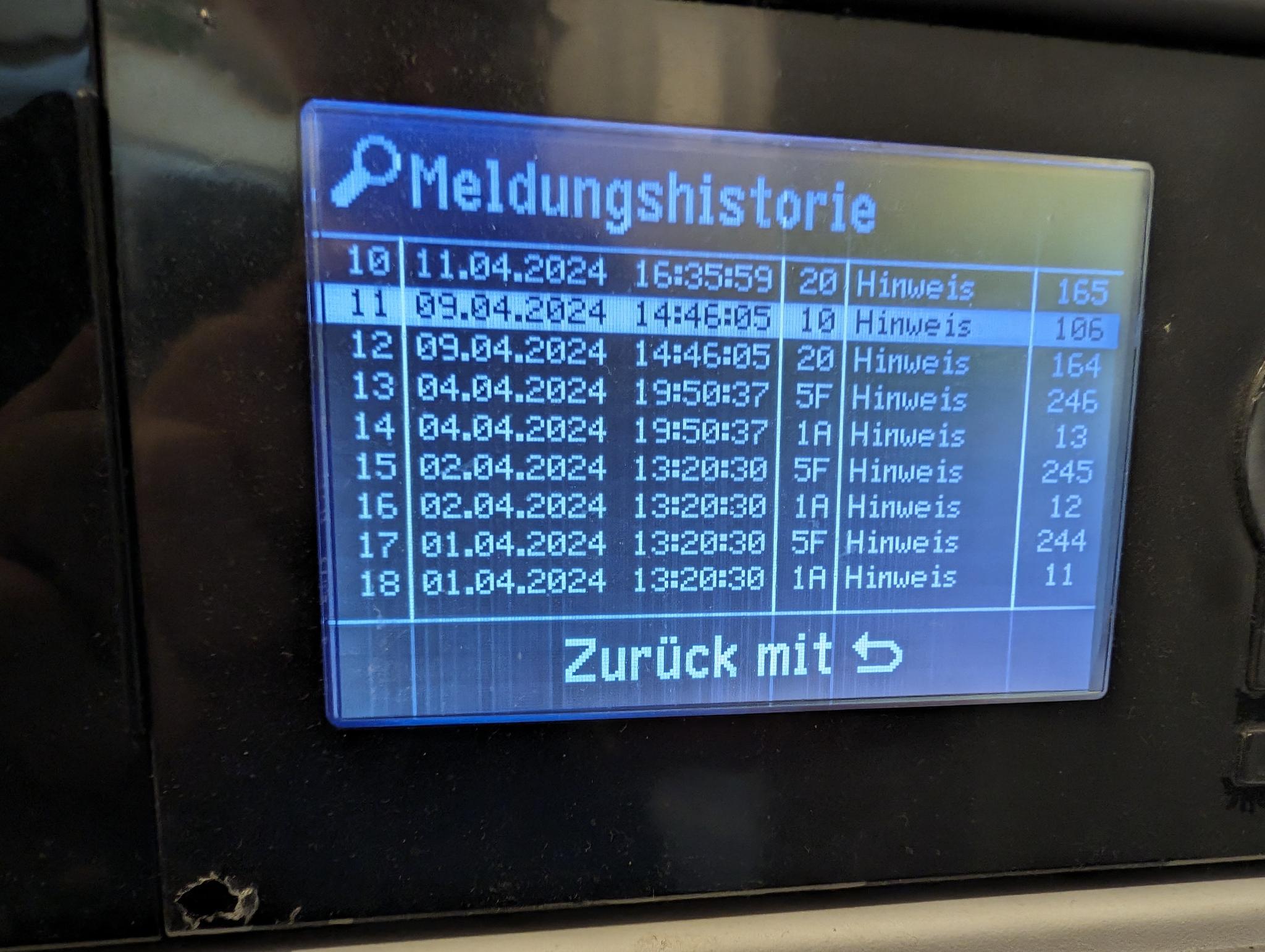

Hallo DimiFr,
Bitte lies dafür die Meldungshistorie des Kältekreisreglers aus. Dafür musst du die "OK"- und "Menü"-Taste für ca. 4 Sek. gedrückt halten. Anschließend gehst du auf "Diagnose" -> "Kältekreis" -> "Meldungshistorie" und bestätigst dies jeweils mit "OK".

Moin Floh,
Der 5F Fehler kommt um 12:20Uhr etwa 20 Minuten nach der EVU Sperre & und 18:50 eigentlich 10 Minuten vor der EVU. Aber es kommt nicht jedes Mal
Kann ich irgendwo in der Anlage auslesen, wie hoch die Anlage in Wirklichkeit hochheizt um auf die 48 Grad Soll zu kommen ?

Du kannst, indem du die "?"-Taste für ca. 4 Sekunden gedrückt hältst, auf die Anlagenübersicht zugreifen. Darüber kannst du die Sekundärtemperaturen währenddessen abfragen und sehen, wie hoch die Vorlauftemperaturen sind. Eventuell kommt die Meldung auch, wenn du eine Einmalwarmwasserbereitung ausführst, denn dann wird auf den 2. Sollwert aufgeheizt.
Was 5F betrifft, kannst du ja einmal schauen, ob eventuell die Wärmepumpe eher vom Strom getrennt wird, als der Sperrkontakt das Signal erhalten hat.
