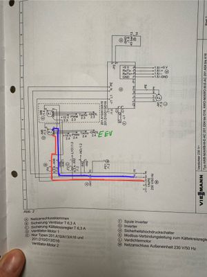

kann man da die Spannung messen die zum Motor geht? Sind doch 230vAc laut Schaltbild oder?

Dann ist es so wie ich es aus dem Schaltbild auch rausgelesen habe. Da sieht man nämlich das die 230v direkt auf den Motor gehen und vom Motor das 4polige Kabel mit 10v/pwm/tacho/gndl auf die EEV Platine.
Die Sicherung F4 hatte ich gemessen die ist i.O zwischen N und PE ist bei mir ein Varistor geklemmt. Vermutlich um spannungsspitzen abzufedern! Also liegt es doch nahe das tatsächlich die Motor Platine eine Macke hat.
anbei nochmal das Schaltbild

Das heißt EEV 230v Spannungsausgang ist beschädigt? Das könnte ich ja nochmal messen an den Lüsterklemmen ob 230 v zum Motor gehen!
