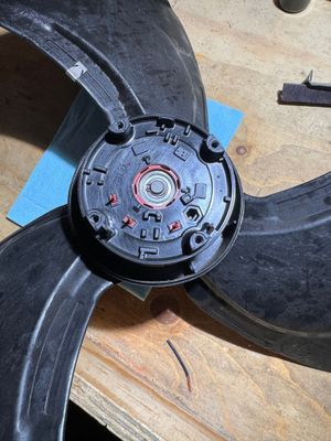

Anlage spannungsfrei, Verkleidung ab, Gitter samt Lüfter ab und vorgezogen, die 4 Schrauben gelöst, lüfterrad abgezogen, alles gereinigt, Lager getauscht ( 608 2Z SKF Miniatur-Kugellager ) und Zack wieder zusammen gebaut. Das ganze hat ne knappe Stunde gedauert.
Meiner Meinung nach liegt da ein Konstruktionsfehler seitens Viesmann vor wenn ich mir die Lager so angesehen habe.
Die Kontaktflächen waren komplett rostig und voller feiner Späne. Das eine Lager lies sich garnicht mehr drehen und das andere extrem schwergängig.. Nach dem Wechsel stupst man das Lüfterrad an und er dreht ganz geschmeidig ein paar Runden. Vorher nichtmal eine viertel Umdrehung
Ich hoffe ich kann mit diesem Beitrag noch so einigen verzweifelten mit dem selben Fehler helfen.

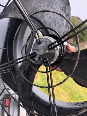

Lüfter von Gitter gelöst, die 4 motorschrauben entfernt
unter dem Sprengring das erste Lager
Vorderes Lüfterlager
in diesem Sinne allen anderen gutes Gelingen.

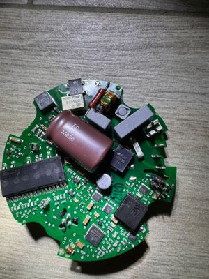

Werde jetzt mal rum löten sieht nach kalter Lötstelle aus. Mal sehen was es ergibt
mach mal (gute) Fotos von Vorder- und Rückseite. Wir haben hier ein paar erfahrene und findige Leute im Repair Cafe Viessmann... 🙂
Das klingt gut. Meinst du von der Motor Platine? Also vorder/rückseite? Mache ich heute Abend gleich mal. Danke für deine Hilfe
so hab jetzt einmal die vorder und Rückseite der Platine fotografiert. Sollte ja gut erkennbar sein. Gar nicht so einfach. Mit Blitz hat es immer zu doll reflektiert.
Hat jemand Erfahrung mit Reparaturen bzw Überprüfungen derart?
hier sieht man ohne irgendwas zu messen, gleich einmal folgendes……da ist doch ein Bereich von einem Stecker auf der Leiterplatte abgebrannt…

Ja sieht man tatsächlich. Nachdem ein Bekannter der angeblich gut löten kann daran rum gefuscht hat sieht es nun so aus.
Vermutlich wird mir nichts anderes übrig bleiben, als den Motor nun doch komplett zu tauschen.

ich habe nun die Fotos der Platine noch etwas genaue "unter die Lupe" genommen.....und recherchiert.....
Somit könntest Du ja mal bei Papst anfragen, ob die auch konkret diese Platine im Angebot haben.....

Alles schon erledigt und bei EBM angefragt. Gibt es nicht. Da es ein kundenspezifisches Teil ist gibt es auch keine Austauschplatine.
Heutzutage wird auch wirklich alles immer spezieller. Kann man da nicht „ne ganz normale 0815 Platine für die Ansteuerung rein packen“ die man bei Bedarf halt einfach wechseln kann ☹️
habe die Platine jetzt zum Elektroniker gebracht der sich nur mit sowas beschädigt er schaut mal drüber und guckt was er machen kann.
Er hat sich gerade gemeldet und sagt Platine ist nicht großartig ausfällig bis auf das verschmorte oben was er jetzt überprüft und nachgelötet hat.
