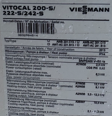

ich habe eine Vitocal 200-S Luftwärmepumpe aus dem Jahr 2013.
Serien-Nr. 3632594514

Hier ist das Typenschild von der Außeneinheit:
