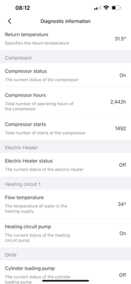

Hier ein paar mehr Infos: Die Heizlast des Hauses ist 6.9 kW (Aussen -16 Grad C innen +20). Der HB uebegab die Anlage im Mai 2023 mit ca 350 Stunden und 750 Takten. Als ich ihm die Werte nannte, zuckte er und sagte, das Verhältnis solle etwa 1:1 sein. Damit war mir schon alles klar, ist wie mit einer Pruefung, wenn der Professor schon nach einer Minute weiss, ob der zu Prüfende was drauf hat oder nicht.
Ich haenge hier mal ein paar Screenshots an, mit der Taktzahl meine ich Takte pro 24 h (das ist das was ich jeden Tag notiere). Takten kann ich nur mit Zeitsteuerung und einer ein wenig höheren Zieltemperatur kontrollieren/regulieren:
Das ist Status quo. RT 23 Grad C.

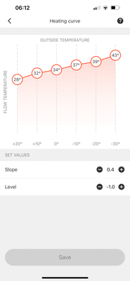

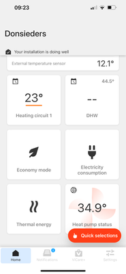

VLT 34 Grad C bei 0 Aussentemp. Mit anderen, energiesparenden Werten wird's im Bad keine 21 Grad. Nur wenns kalt ist unter 4 Grad C kann die Anlage ohne Takte auch 24 h. laufen. Bei 24 h Laufzeit, jetzt bei morgens +8 und tagsüber ueber 10 Grad wuerde sie sich zu Tode takten.
Warum die Anlage aber bei 12 Grad C Aussentemp auf 34.9 Grad C heizt, erschliesst sich mir nicht, in der Heizkurve oben stehen da 32 Grad C oder muss ich hier die 4 Grad Abschalthysterese addieren und bei 36 Grad C wird ausgeschaltet?

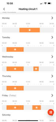

So sind die Schaltzeiten im Moment. Wenn ich nachts nicht heizte war es morgens zu kalt. Jetzt aber, wo es wärmer wird habe ich angefangen zu testen, ob es reicht, wenn ich nur tagsüber heize (wegen der PV ohne Akku). Von 6 bis 16 Uhr habe ich heute die Schaltzeit eingestellt. Morgen kann ich beurteilen, ob das Intervall mit einem oder zwei Takten laufen kann. Ab 13 Uhr findet die Heisswassbereitung statt und danach schaltet sich die Heizung erstmal 20 Minuten oder so aus, d.h. die Anlage wird die Waerme nicht los.
Wenns gut laeuft habe ich 2-3 Takte pro Tag (24h). Wenn nicht werden daraus 7-10 Takte. Dann verkürze ich die erlaubte Heizzeit. Damit bin ich bald jeden Tag am Rumfummeln.

danke für die Klarstellungen. Ich denke, dass 2 bis 3 Takte am Tag in der Übergangszeit bei den Rahmenbedingungen nicht weit vom Optimum liegen. Am Ende musst du aber irgendwie einen Weg finden, dass du die WP nicht ständig umprogrammieren musst oder händisch startest 🙂
Komisch ist allerdings deine Heizkurve. Die Formel die Floh für die Viessmann Heizkurven hier im Forum veröffentlicht hat ist
f(x,n,s,t) = t+n-s*(x-t)*(1.4347 + 0.021*(x-t) + 0.000247*(x-t)^2)
mit x = geglättete AT, n = Niveau, s = Steigung und t = Soll-RT.
Für diese Formel ergibt sich bei deinen Einstellungen folgender Graph, welcher sich doch recht deutlich von der Anzeige in der App unterscheidet.
Ich Frage mich daher ob vielleicht auch einfach die App was falsches anzeigt, da deine gemessenen RTs eher mit der Heizkurve aus obiger Formel übereinstimmen.

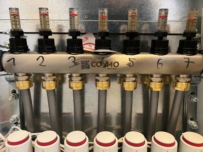

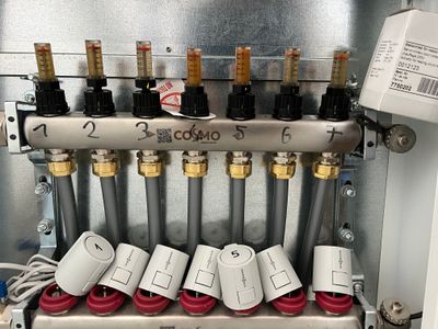

Hier nochmal das Foto wie der HB die Topmeter eingestellt hat:
Frisch befuellt sieht man noch keine Eisenoxidablagerungen. 7 ist der Technikraum (5.3 m2), Topmeter auf Null gedreht, denn dort waren 23 Grad C im November, der WR war kalt. Der berechnete Wert macht also gar keinen Sinn, wenn er denn berechnet war (vom HB). Büro 3 (Gaestezimmer genannt) aber war zu kalt und Topmeter voll aufgedreht. 4, 5 und 6 habe ich auch runtergedreht (offene Küche und WZ). Am Ende am grossen Fenster war es zu kalt, leicht Schimmel an einem Blatt Papier aber ich kann nicht sagen, ob 4, 5 oder am Fenster liegt (alle 3 linear hinter einander) kann ich nicht feststellen. Man koennte denken der längere Heizkreis 5 ist weiter vom Technikraum weg, macht aber keinen Sinn, da die Küche (die direkt neben dem Technikraum liegt) den längsten Heizkreis hat. Ich habe den HB gefragt, ob die Beschriftung evt vertauscht wurde und keine Antwort bekommen. Ich werde dem HB den Wartungsvertrag kündigen und einen anderen suchen. Hier nochmal die Legende:
Und hier die Durchflussmengen der Topmeter, wie zur Zeit eingestellt:
Mit 2, 4, 5 und 6 muss ich mich nochmal beschäftigen, 2 ein wenig runter regeln und rauskriegen, ob 4,5, oder 6 am zu kühlen Fenster der Wetterseite liegen. WC/Dusche habe ich auch abgeregelt, denn der Raum liegt neben dem Technikraum und hat sehr kurze Wege und nur ein kleines Fenster, da wurde auch zu viel Energie durch den hydraulischen Abgleich veranschlagt. Mit dem thermischen Abgleich musste ich doch ziemlich in den hydraulischen eingreifen, das alles nur mit einem (relativ genauen Thermometer). Eigentlich muesste man das ganz Haus mit je einem Tempfuehler (die alle irgendwie kalibriert sind) thermisch abgeglichen werden, aber sowas habe ich nicht. Ob Heizkreise 5 und 6 zu wenig Durchfluss haben, und das Wasser daher nicht ausreichend genug vom Magnetabscheider gereinigt wird? Mit etwas mehr Durchfluss wuerde die Anlage auch weniger Takten, bei T > 7 Grad C? Alles interessante Überlegungen.
