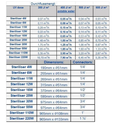

Ja, das kostet je nach Leistung zwischen 65 und 700 Euro. Wird hauptsächlich für Schwimmbecken Desinfektion verwendet.
Das müsste man dann halt irgendwie automatisch einschalten wenn man Warmwasser entnimmt.
Ich finde diese Lösung schon ungewöhnlich, da ist die Tötungs Aufheizung der VC 252A schon einfacher und da kann man alles mögliche einstellen wie Temperatur, Zeit,...
Welche Variante wird hier wohl unterm Strich kostengünstiger sein? Weil,bei der thermischen Desinfektion ist ja ein ziemlicher Energieeinsatz nötig. Oder anders: Wie hoch ist die Leistungsaufnahme der UV- Lampe?
Ich glaube es kommt darauf an welche Durchflussmenge man haben möchte. UV-C wird aber schon billiger sein, denke ich.
