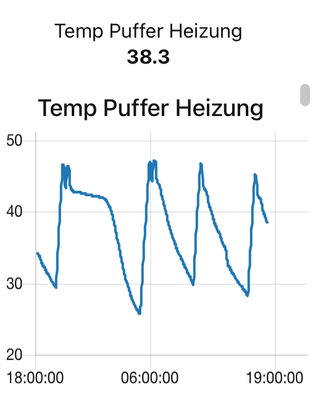

Mein HB hat mir jetzt einen größeren Pufferspeicher eingebaut um die Taktunken zu reduzieren. Das ganze ist jetzt auch schon deutlich besser jedoch ist immer noch etwas nicht ganz richtig.
Die WP heizt auf anschließend ist ein kurze Pause und dann heizt sie noch mal aber nur für einen kurzen Moment. Was ist der Grund hierfür und wie kann ich das optimieren.
Dieses Verhalten wiederholt sich bei jedem Start.

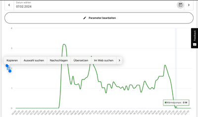

@DanielAuxhallo, also bei uns läuft jetzt seit genau einem Jahr eine Vitocal 250 mit 13kw und bei mir sieht das zur Zeit so aus. Seit Ende September habe ich die Heizfunktion wieder aktiv. Zur Zeit habe ich ca. 5-6 Starts am Tag. Um 21:30 wird sie abgeschaltet und um 6 Uhr morgens läuft sie wieder an.
Im Winter 2024 sah das bei uns so aus. Die Wärmepumpe läuft da eigentlich permanent durch. Ich habe im Moment bei einer Laufzeit von 3703 Stunden nur 871 Verdichterstarts. Finde das eigentlich für die Laufzeit relativ wenig. Andere User hier haben da schon ganz andere Zahlen mit tausenden von Starts im Jahr.

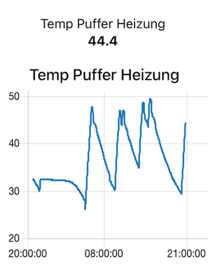

 Das ist meine Heizkurve mit dem neuen 400l Pufferspeicher. Die Raumtemperatur ist 20 Grad.

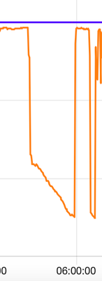

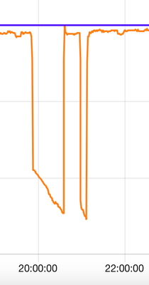

Das Problem ist jetzt nur das die Heizung anspringt das Heizwasser aufheizt dann kurz aus geht und dann wieder angeht. Kann mir das vll jemand erklären wieso das so ist ? vtl. @Flo_Schneider
Die Heizung macht das zweite an Starten nicht immer.
