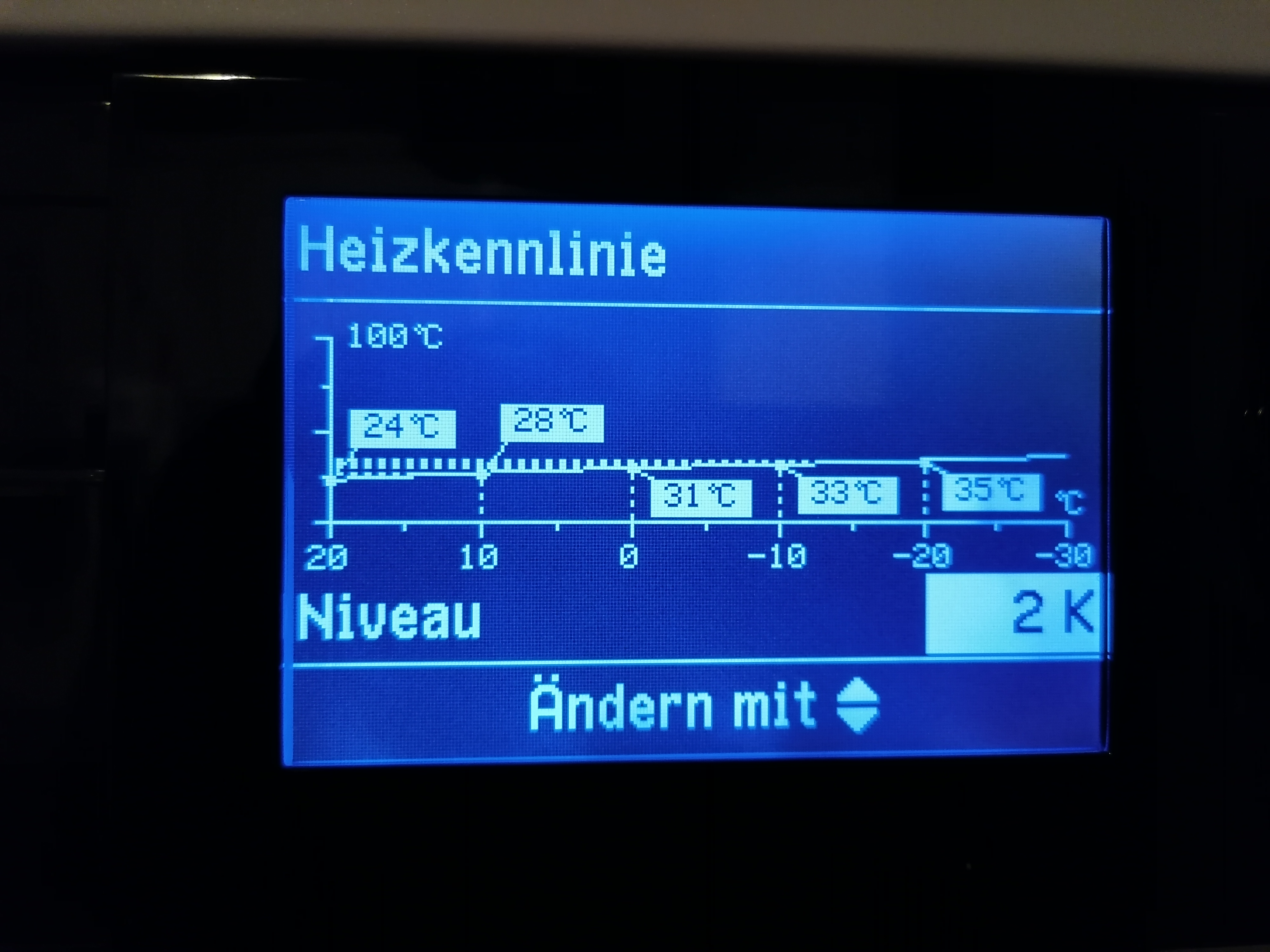

Der Viessmann Techniker letztes Jahr hat mir die Raumtemp Anzeige an der Vitocall auf immer  -4 °C gelegt.
Weiß der Geier warum. D.h. bei 22°C Raumsoll zeigt er mir im Display 18°C an. Bei 20°C wären es eigentlich 24°C. Weißt du, welcher Parameter hierzu geändert werden muss?
Das ist eine gute Entscheidung. Der Gegenstecker zu F11 sollte bei der Auslieferung dabei gewesen sein. Hat dein Fachbetrieb diesen eventuell in einer tüte hinterlassen? Am besten sprichst du ihn einmal darauf an.
Zu deiner zweiten Frage: Meinst du, dass im Startbildschirm immer eine Temperatur angezeigt wird, die immer 4°C kleiner ist, als die eingestellte Raum-Soll-Temperatur? Kannst du mir davon bitte Bilder posten.
Genau, die angezeigte Temperatur im Display ist immer 4°C weniger...
Kannst du mir dazu bitte ein paar Bilder schicken. Denn mir wäre es neu das es für die Raum-Soll-Temperatur einen Korrekturfaktor gibt. Eventuell liegt es an etwas anderem.
Hey Floh,
im Anhang siehst du die Bilder.
Raumsoll ist von mir auf 18°C gestellt und anhand der Neigung sieht man den Unterschied....
Versteh ich nicht, ich habe es testweise genauso eingestellt und habe dieselben Temperaturen in der Kennlinie.
