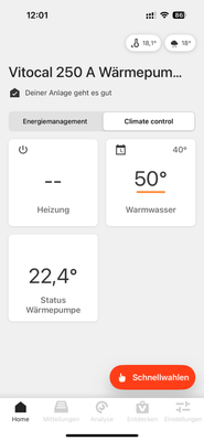

Heute wieder das Problem - Warmwasser ist von 12:00 - 17:00 Uhr eingestellt.
Um 12:00 Uhr passiert genau nichts - Warmwasser wird nicht aufgewärmt / Verdichter aus. Habe noch ca. 15 Minuten gewartet ob was passiert; leider nein.
Danach habe ich die ganze Anlage per Trennschalter im Schaltkasten abgeschalten, eine Minute gewartet und wieder eingeschalten. Danach bootet die Vitocal hoch und fängt sofort mit dem Zeitprogramm zum Warmwassererwärmung an. Keine Fehlermeldung am Display noch in der ViCare App.

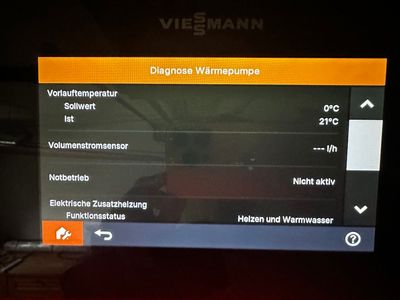

So, um 12:00 Uhr hätte die Vitocal 250 wieder Warmwasser erzeugen müssen - hat sie aber nicht.
Bin dann alle Diagnose-/Statusinformationen am Bediendisplay durchgegangen.
Dabei ist mir aufgefallen, dass die Soll-Vorlauftemperatur auf 0 Grad steht:

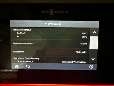

Nach dem Aus-/Einschalten der Anlage stand dann dort 50 Grad und die Wärmepumpe hat angefangen Warmwasser zu erzeugen (Verdichter an / Ventilator an). Wasser wird langsam warm...

Ich habe Screenshots von dir nachgeschaut.
Volumenstrom= 410 l/ Std ist viel zu klein !
Lässt du Magnet Filter und Ausse Filter reinigen, fast das Problem mit WW Bereitung noch da ist, kannst du immer noch neuen Threads aufmachen.
