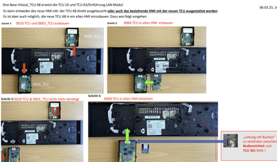

Fachbetrieb nach Rücksprache mit Viessmann bietet mir TCU301 rund 200 EURO an, aber Umbau mit TCU301 bringt nicht, da Verbindung zwischen TCU301 und LAN Module nicht mit liefert !

Hallo @Flo_Schneider
zeigen sie ihre Viessmann Kollegen, die Lösung mit Austauscht TCU301 , wie ihre Kollegen mein FB angeboten hat, kann nicht funktionieren, da Verbindung Kabel hinter HMI von TCU 301 nach LAN Module nicht mitgeliefert.
Detail von meine Analyse siehe unten.
Wenn es bei der Montage Probleme gibt, muss sich dein Fachbetrieb dazu mit unserem Technischen Dienst in Verbindung setzen. Gerne kannst du mich hier aber dazu auf dem Laufenden halten.
