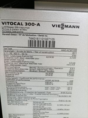

Welcher der richtige Sensor ist kann man nur an Hand der S/N der WP feststellen.
Die Wärmepumpe ist Vitocal 300 A
schön , so kommen wir aber leider nicht weiter
Vitocal 300-A AWO hat einen 10 K NTC
Vitocal 300-A AWCI einen Ni500
poste bitte die ersten . 7 Stellen der S/N
Ja der 7820148 ist der korrekte Sensor, dann scheint wohl leider mehr defekt zu ein.

Hast du denn vorab schon eine Terminvereinbarung gehabt? Deiner Antwort zufolge scheint mir dies nicht der Fall. Bitte teil mir die Seriennummer deiner Anlage mit.
Lt. Fa. Keil sollte letzte oder diese Woche der Werkskundendienst kommen dann wurde aber Januar angegeben.
Die Nr. oben ist die Wärmepumpe
Das ist die Steuerung
