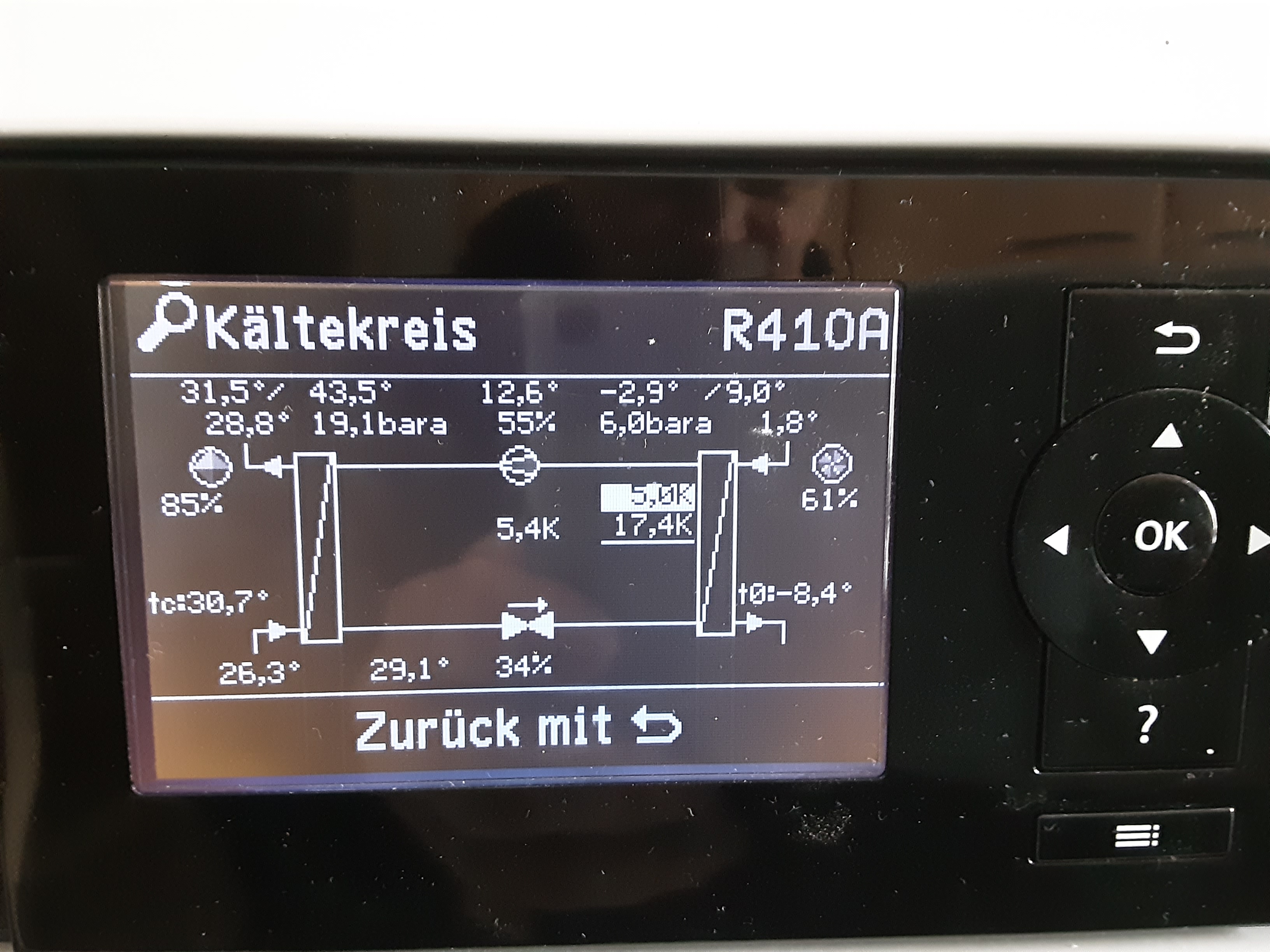

Anbei nochmal einige Fotos von heute morgen bei 4 Grad plus.
Die Anlage läuft auf Hochtouren mit 9 kw/h. Taue jetzt von Hand ab.
Hoffe das hilft erstmal.
