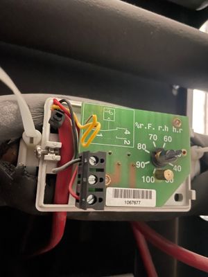

Hallo, ich hatte das selbe Problem. Habe dann heraus gefunden dass das Rädchen am feuchteanbauschalter bei mir bei über 80 lag. Habe es etwas herunter gedreht (in der Anleitung steht, es sollte unter 80 liegen) daraufhin hat die Heizung direkt umgeschaltet und mit dem kühlen angefangen.
Meiner Meinung nach ist der Feuchteanbauschalter falsch angeschlossen.
Es sollten die Klemmen 1 und 2 angeschlossen sein.
Für die Klemmen 1 und 4 gilt: Fx>Fw
Für die Klemmen 1 und 2 gilt: Fx<Fw
Fx = Istwert der relativen Feuchte
Fw = Am Stellknopf eingestellter Sollwert der relativen Feuchte
Sinkt die relative Feuchte Fx (Istwert) unter den eingestellten
Sollwert Fw, öffnet Kontakt 1/4 und schließt Kontakt 1/2.

Wenn der Kontakt erst durchschaltet, wenn du den Wert weiter herunterdrehst, dann stimmt etwas nicht. Es muss so sein, dass der Kontakt durchgeschaltet ist, solange die Feuchtigkeit kleiner als der eingestellte Wert ist. Wird er größer, muss der Kontakt unterbrochen werden.

Es handelt sich um eine vVitocal 200-s. Beim Feuchteabbauschalter habe ich nun auch festgestellt, dass 1 und 4 geklemmt sind. Ich als Laie sehe dass so, dass das bedeutet, dass auf Signal geschlossen wird wenn die eingestellte Früchte erreicht.
In der Anleitung steht "Schaltkontakt als öffner Ausführen".
Ist dass das Problem? Muss ich auf 1 und 2 umklemmen?
Gruß Kiwi
Schon umgeschraubt ... Und siehe da, die Meldung über den aktiven Feuchteschalter ist verschwunden.
Vielen Dank! 😊
