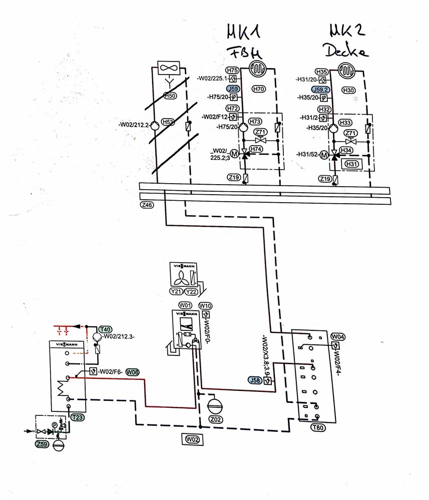

Hast du vom Installateur ein Hydraulik Schema erhalten?
Kannst du das mal hier hochladen?
Vielleicht hat er die Kühlung nur für die Decke vorgesehen.
Möglich, anbei der Hydraulikplan.
Danke!
Bei dem Schema sehe ich keinen Grund warum man nicht mit beiden Kreisen sowohl heizen als auch kühlen kann.
Evtl hat man die Rohrdämmung der FBH nicht diffusionsdicht ausgeführt.
Dann darf die Kühlkurve nicht unter dem Taupunkt der Luft eingestellt werden.

danke für deinen Lösungsvorschlag. Habe das mit der Rohrdämmung mit dem Installateur schon abklären können. Ich werde die Tage mich an den Einstellungsänderungen versuchen und dann hier berichten.
