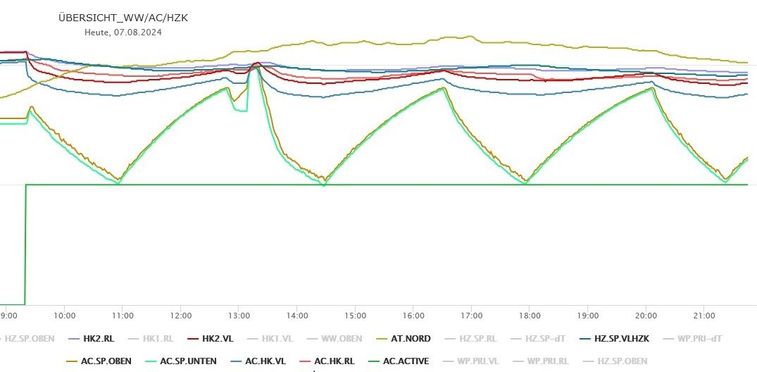

Hier noch die Daten von heute:
HK2 ist die FBH; Kältespeicher wurde heute in 4 Takten a 1,5h "geladen" und das "entladen" dauerte dann ca. 2h - der genaue Verlauf hängt logischerweise von der AT ab. Die AC läuft jetzt auch gerade noch: "AC.ACTIVE".
