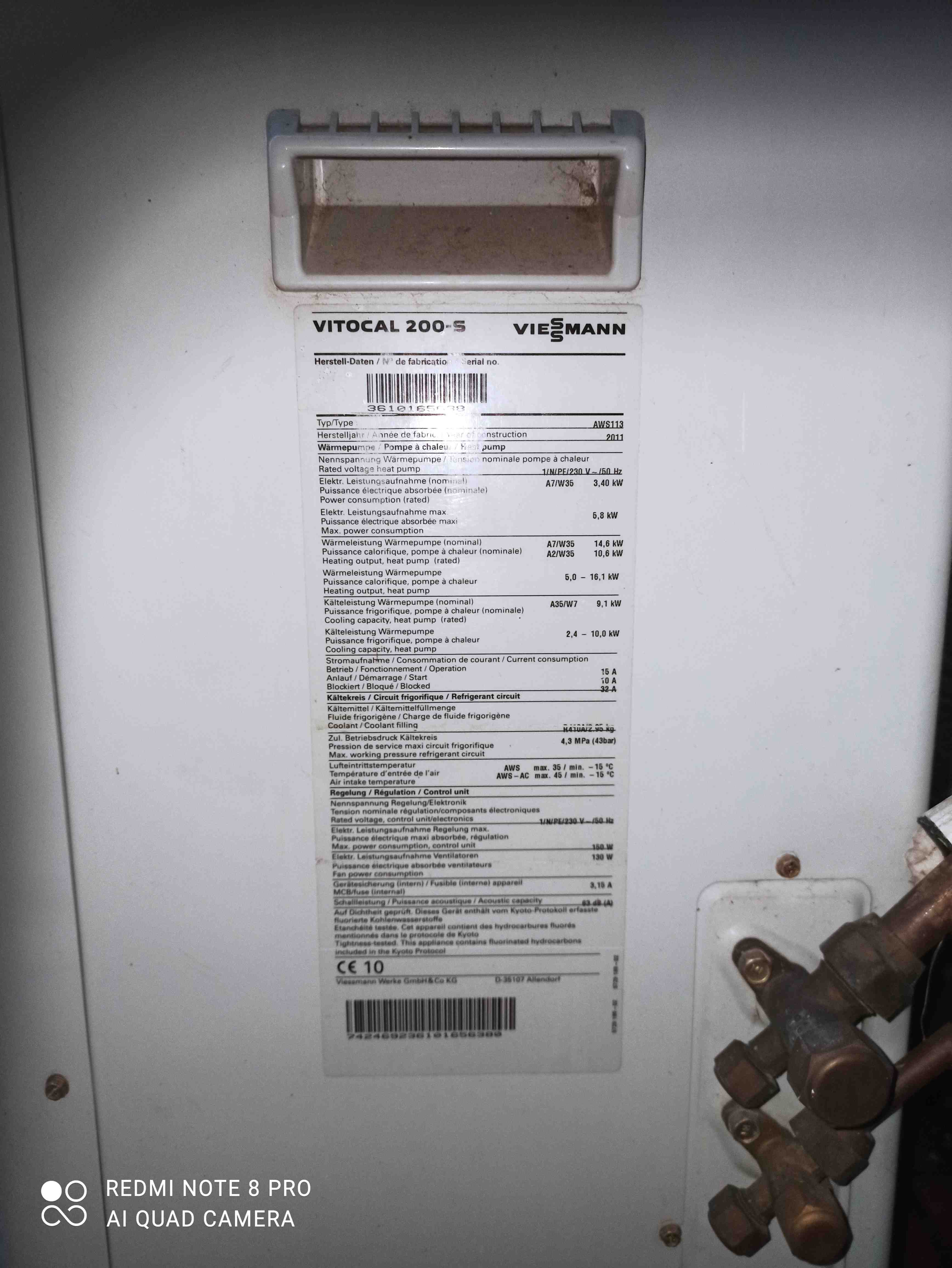

gerne erkläre ich dir, wie dabei vorgegangen werden muss. Bitte teile mir zuerst die Herstellnummer der Wärmepumpe und des Vitodens mit.
herzlichen Dank für die schnelle Antwort.
Da mein Mailer ( die Antwort verschluckt hat, hier im Anhang  die beiden Typenschilder.
