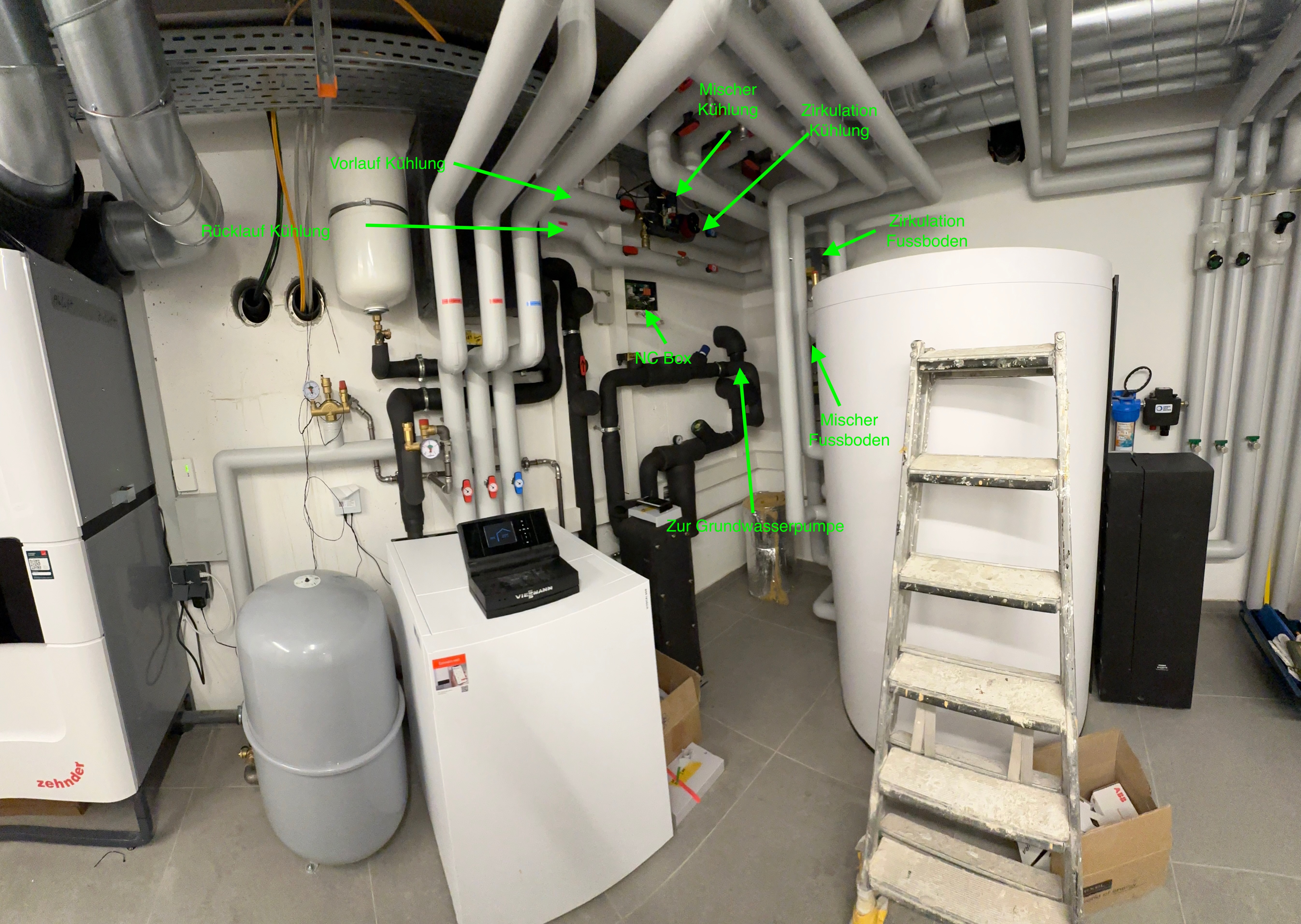

ich habe eine Vitocal-G BWC 301.C16 als Grundwasser-Wärmepumpe. Wir haben im Haus eine Kühldecke und um diese zu beschicken eine NC-Box mit Mischer. Nun war extra der Technische Dienst da, um die Anlage einzurichten (weil die Konfiguration wohl nicht so oft vorkommt). Nur jetzt ist es Sommer und die Anlage funktioniert nicht (Umwälzpumpe läuft nicht). Der nächste Termin des Technischen Dienst ist mir Anfang September angeboten worden (wo der Sommer dann auch rum ist), deshalb will ich jetzt zur Selbsthilfe greifen.
Ich habe folgendes Fehlerbild:
- Aktuell ist die Anlage in 7100 auf "2" = „natural cooling“ mit NC-Box mit Mischer konfiguriert. Das erscheint mir richtig. Wenn es innen wärmer wird, läuft die WP auch und zeigt das Symbol für kühlen an. Auch läuft die Pumpe um Grundwasser zu fördern. Allerdings ist die Zirkulationspumpe zur Kühldecke aus (= schwarz)
- Stelle ich die Anlage in 7100 auf "0" = "aus", dann läuft die Zirkulationspumpe, d.h. technisch scheint sie nicht kaputt zu sein.
Anbei ein Bild des relevanten Teiles er Anlage. Oben links sieht man den Wärmetauscher sowie Vor und Rücklauf der Kühlung. Die Platine rechts unten ist die NC Box, darüber der Mischer und die Zirkulationspumpe).
Vielleicht hat jemand Tipps von euch, worauf ich schauen könnte? @Flo_Schneider von dir habe ich viele gute Beiträge gelesen, vielleicht hast du eine Idee?
Danke!

kannst du mal Bilder von der Einbindung der NC-Box und dem Mischer machen oder der gesamten Hydraulik?
Hallo @Flo_Schneider!
Ist die NC-Box nicht der graue Kasten links Oben in der Ecke auf dem Foto?
Sieht so weit ich als Laie Beurteilen kann wie ein um 90° verdrehte an die Wand monitierte Version von 7911710 aus. Wenn dem so ist sollte sie eigentlich keinen eigenen Mischer oder Pumpen haben und bei entsprechend neuer Software mit Parameter 7100 auf 1 betrieben werden.
@schuonsehe ich die NC-Box korrekt? Kannst du noch mal deinen Software-Stand hier einstellen?
Gruß Gwyn
@gwynlavin: Schuon hat die aktuellste NC-Box, das Schema, nach welchem die Anlage vermutlich erstellt wurde, ist aber für eine andere NC-Box-Variante. Aus diesem Grund will ich erstmal die Einbindung sehen. Hier ist es nicht sinnvoll, dem User andere Einstellungen mitzuteilen, vor allem da die Inbetriebnahme der Kühlung durch uns noch aussteht.

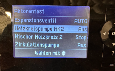

Okay, im Aktorentest find ich sie leider nicht, nur die HK2 Pumpe (und diese lässt sich auch ansteuern). Es gibt sonst noch eine Zirkulationspumpe, aber falls sie das ist, auf den Steuerbefehl reagiert sie nicht. Siehe Foto:
Angeschlosse ist die Pumpe am Mischer, siehe hier:

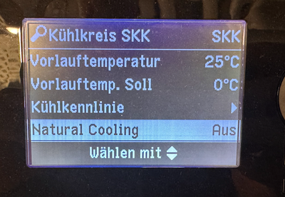

Super, das führt weiter. Wenn ich die 7101 = 4 einstelle, kann ich jetzt im Aktorentest den Mischer fahren und habe die Option Natural Cooling:
die Pumpe hier wird aber noch nicht angeboten. Einen Raumtemperatursensor haben wir m.E. nicht (wo würde dieser den angeschlossen?), ich bekomme dann auch die Fehlermeldung Raumtemp.sensor SKK 7B, vermutlich will er auf diesen Zurückgreifen, findet ihn aber nicht (die Stellmotoren der Kühldecke werden via KNX ausgeregelt).

Ja, Position H. Die Pumpe kann dann aber nicht separat über den Aktorentest angesteuert werden, da die Aktivierung über den NC-Kontakt läuft.
Was 7B betrifft, fehlt dann noch der Raumsensor für den separaten Kühlkreis. Alternativ kann, falls vorhanden, auch der Raumsensor (Vitotrol 200-A) des vorhandenen Heizkreises genommen werden oder die Raumtemperaturregelung des Kühlkreises über den Parameter 7105 deaktiviert werden. Dann reicht der Vorlaufsensor Kühlkreis (F14) aus.
Danke! Da 7104 = 0 und 7105 = 0 sollte es doch ohne Raumsensor gehen. Ich denke dazu passt auch das Bild aus dem Diagnose-Menu (Raumtemperatur: ---)
Leider bleibt der Fehler 7B weiter vorhanden und das Betriebsprogramm ist "Abschaltbetrieb". Das kann ja beides nicht richtig sein. Hast du noch eine Idee @Flo_Schneider , was ich probieren könnte?

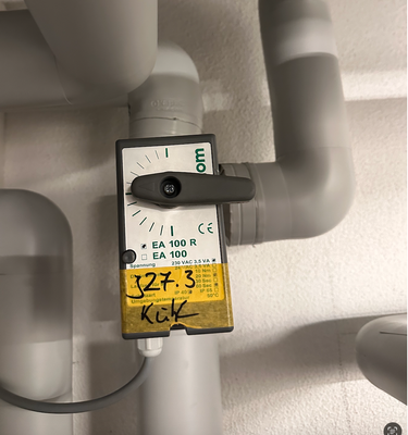

- Eine Fehlerquelle könnte auch noch 3 Wege-Ventil sein, welches im Vorlauf zwischen Heizen (vom Mischer des Pufferspeichers) und Kühlen (vom Wärmetauscher Grundwasser) umschaltet. Weißt jemand, was folgende Einstellung bedeutet:
(oben ist Vorlauf Kühlung, unten ist Vorlauf Heizen und Mitte ist der Abfluss Richtung gemeinsamen Vorlauflaufs).
