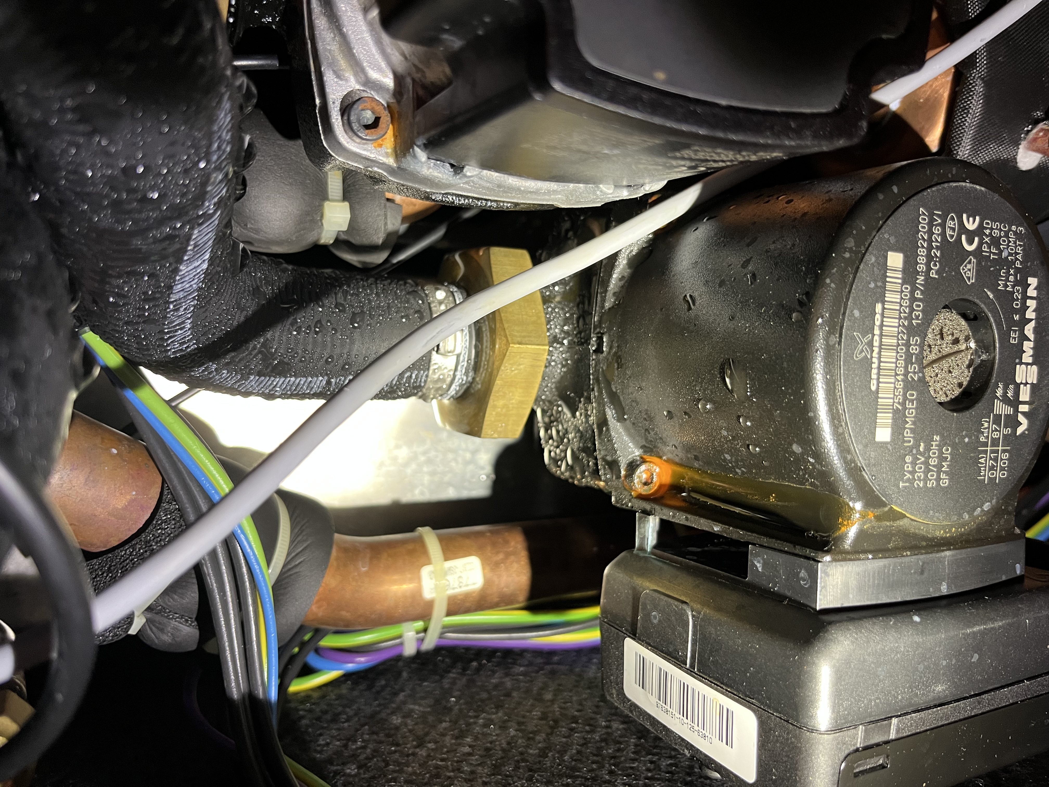

nach einer Reparatur von Viessmann ist mir aufgefallen, dass sich im Gerät viel Kondenswasser bildet, vor allem am Solekreis (links im Gerät) und Wärmetauscher (hinten rechts). Es gibt bereits Rostansätze und das Wasser sammelt sich in der Bodenwanne. Ist das „normal“?

die Feuchtigkeit im Gerät muss trocken gewischt werden und anschließend die Anlage im geschlossenen Zustand betrieben werden. Dort bildet sich dann ein eigenes Klima, wodurch es nicht mehr zu einer Feuchtigkeitsbildung am Rohr kommt. Wichtig ist auch, dass alle Kabel- und Rohreinführungen dicht verschlossen sind.
Außerhalb der Anlage müssen die Rohrleitungen sauber dampfdiffusionsdicht isoliert werden. Dies sieht mir auf dem einen Bild vom Manometer nicht so aus, hier sollte dein Fachbetrieb nochmal nacharbeiten.

Ich werde versuchen die Anlage trocken zu legen, die Isolierung zu prüfen und später es noch mal überprüfen.
