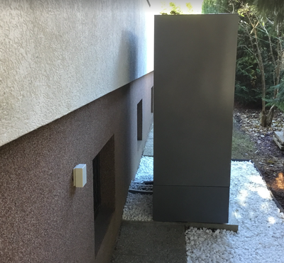

Bei uns in Österreich rinnt Wasser immer nach unten. Ich habe also gar keine Pumpe gebraucht um das Kondenswasser in den Keller zu leiten. Ein Syphon wegen dem Gas muss man halt machen.

Ich habe zusätzlich einen Gasmelder neben dem Syphon im Keller
Viessmann hat das so freigegeben.

Nun kommt es meiner Meinung darauf an wie und wo dieses Gas austritt: Das Bersten einer Leitung oder des Verdampfers wird zu einer explosionsartigen Ausdehnung führen wobei das Gas wahrscheinlich mit hohem Druck in die Umgebung geblasen wird. Ein kleines Leck ist da wahrscheinlich problematischer: da würde sich ein kleiner Gas See in der Kondenswasserwanne entstehen dier immer wieder aufgefüllt werden würde. In meinem Fall würde so das Gas durch den Kondenswasserabfluss in den Keller gelangen und dort beim Syphon stoppen. Wen das nicht funktionieren sollte habe ich noch den Gasmelder. Dieser wüde Alarm schlagen und ich würde daraufhin die Feuerwehr holen um den Keller abpumpen lassen. Ich gehe davon aus dass die Feuerwehr mit so einer Situation umgehen kann.
