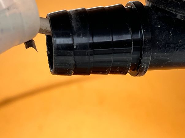

Bei mir läuft das abgetaute Wasser über einen dicken Silikonschlauch in ein Rohr tief im Rollkiesbett. Im Winter 2024 einmal gemessen, ca 850 ml pro Abtauung ca. jede Stunde. Im Silikonschlauch ist ein zweiter, kleiner Schlauch oder ein Kabel, was ist das, ein Sensor? Siehe Foto:
Der Silikonschlauch sitzt über dem schwarzen Stutzen, der unten an der Ablaufwanne der VitoCal 200-S angebracht ist.
LG Michael
Das was Du hier im inneren siehst, ist die Begleitheizung. Diese verhindert, das sich der Schlauch im Inneren mit Eis zusetzt.
lg
Guennie
