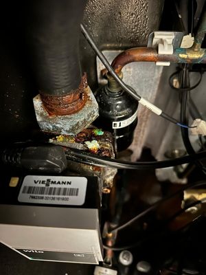

Hallo in die Runde, Unsere Erdwärmeheizung Vitocal 333 gebaut mit einem Fingerhaus 2017 ist nach knapp 8 Jahren ein Fall für die Tonne.
Im Inneren der Anlage bildet sich ständig so viel Kondensat, dass sämtliche Bauteile anfangen zu rosten oder zu blühen. Es ist nur eine Frage der Zeit, wann uns das ein oder andere um die Ohren fliegt. Aber was viel besser ist, keiner fühlt sich zuständig. Der Fachbetrieb, der die Wartung gemacht hat, hat sich an Viessmann gewandt, mit dem Ergebnis, dass wir eine Pumpe austauschen sollen. Das löst zwar den optischen Mangel, denn die Pumpe funktioniert ja noch, aber nicht das Hauptproblem: Die Anlage zieht im Betrieb warme Umgebungsluft an, dieses kondensiert auf den Soleleitungen und auf dem Wärmetauscher und betropft so die anderen Bauteile in der Anlage.  Da ich weiß, dass unser Nachbar eine baugleiche Anlage verbaut hat, haben wir uns auch diese Anlage mal von innen angesehen. Und siehe da dasselbe Bild, also sind wir kein Einzelschicksal, sondern dies ist ein strukturelles Problem. Seit Tagen wird der Zuständigkeitsball hin und her geworfen. Die Installationsfirma verweist auf Viessmann, die verweisen auf die Wartungsfrima, die sind zwar bemüht, aber auch nicht so motiviert, da sie am Einbau der Anlage nichts verdient haben. Das Lesen in dieser Community hat mir gezeigt, dass es auch hier Kondensatfälle gibt: Einziger Rat von Viessmann, abputzen und in Ruhe lassen. Das finde ich sehr frustierend, hatten wir doch 2017 geacht, ein super innovatives System, im ürbigen auch super teuer, gekauft zu haben.  Die Bilder schockieren schon sehr, nochmal die Anlage ist 8 Jahre alt und steht in einem 2 Personen-Haushalt mit 170 qm. 601c23ab-6d73-4c5e-b40c-2e59591a1c70.JPGDiese Pumpe soll getauscht werdenDiese Pumpe soll getauscht werdenstehendes Wasser in der Anlagestehendes Wasser in der Anlage
Wie kann man dieses Desaster lösen? WArum meldet sich Viessmann nicht bei uns? Das Tauschen einzelkner Komponenten löst ja das Problem nicht. Selbst wenn wir was tauschen würde, würde es in ein paar Jahren ja wieder so aussehen. Ich habe auch unsere Wartungsfirma gefragt, die auch mit BUDERUS zusammenarbeitet, ob es da auch solche Probleme gibt, nein die haben das im Griff. Ich konnte auch keine Fälle im Internet finden. Ganz im Gegensatz zu Viessmann. Sehr sehr traurig :(((((

das Wichtigste ist, dass im Kälteraum der Wärmepumpe keine Luft von außen nachströmen kann. Dafür müssen die Rohr- und Leitungsdurchführungen mit den mitgelieferten Tüllen korrekt verschlossen werden. Erst dann bildet sich im Raum ein eigenes Klima und die Luftfeuchtigkeit sinkt, sodass es zu keiner Kondensatbildung mehr kommen kann. Es ist korrekt, dass meine Lösung dafür heißt, alles trocken zu wischen und den Kälteraum nicht ständig zu öffnen, um nachzusehen. Dies aber erst, wenn alle Durchführungen verschlossen sind. Denn sonst hat man immer wieder die feuchtere Luft aus dem Aufstellraum im Kälteraum und es bildet sich erneut Kondensat, wenn der Verdichter läuft.

Der Viesmann Kunnendienst war da und hat versucht das Problem zu lösen. Inder Tat strömt viel zu viel warme Luft von außen in das Gerät, aber nicht, weil es falsch aufgestellt wurde, sondern weil es werksseitig so falsch kontruiert wurde. Z.Bsp.: an diesen Kabeleingängen, dort werden zwar Schlauchtüllen verwendet, aber die könnte man auch weglassen, wenn daneben einfach Lücken freigelassen werden.

Auch im Gerät waren mehrere Möglichkeiten, das warme Luft in das Gerät einströmen konnte und so die Korrusion vorantreiben konnte. Dies ist also ein konstruktives Problem, für das wir als Endverbraucher nichts können. Auf Nachfrage an den KD-Technicker wurde auch bestätigt, dass dies nicht die 1. Anlage mit diesen Probleme ist. 4 Stunden hat der Techniker nun gesucht, geklebt, abgedichtet und so weiter. Und so sieht das Endergebnis aus ein Flickenteppich aus Klebeband, das eigentlich zur Abdichtung von Dachböden genutzt wird. Dies ist eine hochmoderne VIESSMANN Heizung  :((((((

Die Krönung erreichte uns dann heute: Über unsere Wartungsfirma wurde uns mitgeteilt, dass dieser Einsatz 700€ netto gekostet hat. 700€ für Nachbesserungsarbeiten, die aus einem Konstruktionsmangel hervorgehen. Der KD-Technicklter hat außerdem in seinem Bericht erwähnt, dass dringend 2 Schlauchschellen an der Soleleitung gewechselt werden müssen, und dass die Pumpe stark korridiert ist und auch getauscht werden sollte. Dieser Bericht wurden aber nie an unsere ortsansässige Wartungsfirma weitergeleitet, sodass man nun davon ausgehen müsste, alles wäre in Ordnung. In kurzer Zeit werden uns nun die Schellen der Soleleitung verlassen und Sole wird sich im Haus verteilen. Kein schönes Gefühl, wenn die Schlauchschellen so aussehen:

Sieht die  geschlossene Fronttür so aus?
https://community.viessmann.de/t5/Waermepumpe-Hybridsysteme/BWT-NC-331-B06-VitoCal-333-G-NC-keine-sp...
Da lässt sich die Andruckleiste über den Tüllen über Langlöcher verstellen, so dass der von dir gezeigt Spalt nicht entsteht.
