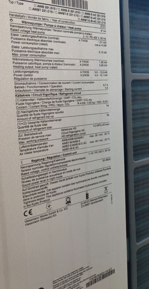

Mir ist aufgefallen das zu meiner bestehend Inneneinheit der vitocal 222 S Typ AWB E- AC 221 C16 die Außeneinheit ist nicht angekreuzt,aber soll die C10 sein verbaut wurde.
Ist das kompatibel?

es gibt keine Inneneinheit C10. Es gibt nur C16 und C08.
Zu einer C10 Außen Einheit gehört eine C16 Inneneinheit. Daher ist diese Kombination korrekt.

Ich hab auch nochmal einen Blick auf die Außeneinheit geworfen. Was mich irritiert, ist das auf dem Typenschild keine C16 vermerkt ist.
warum sollte dort C16 stehen, das ist ja eine C10.

Schon klar, das dort C10 steht. Auf der Inneneinheit steht leider C16.
