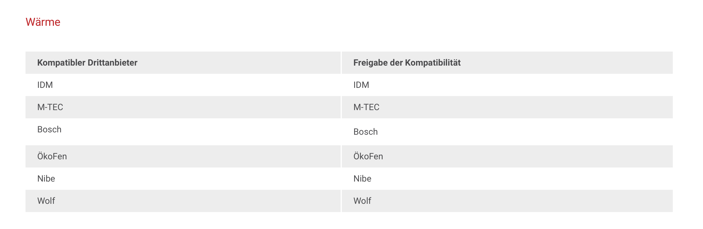

Nun habe ich eine Frage: Ist es mit der Vitocal 300-G als modulierende Wärmepumpe und dem Fronius Gen24 Plus sowie dem dazugehörigen Smart Meter TS 65A-3 möglich, die Wärmepumpe anhand der Überschussproduktion an PV Strom modulieren zu lassen?
Bei Fronius gibt es ja eine Liste kompatibler Hersteller, da ist Viessmann noch nicht dabei. Mit Bosch Wärmepumpen ist eine fast vollständige Nutzung der Überschussenergie durch deren modulierende Wärmepumpe möglich, siehe Bild.

Hallo, schön, dass ich sofort Mitstreiter gefunden habe. Es wäre schön, wenn Viessmann bald auch auf der Fronius Seite als kompatibler Drittanbieter auftauchen würde. Zumal es den Kunden nicht zuzumuten ist, xfache Gateways und smarte Zähler von allen Komponentenherstellern irgendwo zu verbauen, die schon in der Funktion vorhanden sind, nur nicht kompatibel.
Hier ist der Link zu den Drittanbietern bei Fronius. https://www.fronius.com/de-de/germany/solarenergie/installateure-partner/produkte-loesungen/features...
