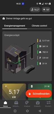

Wenn das korrekt gemacht wurde, sollte das in der ViCare-App in etwa so aussehen. Unter dem Reiter "Climate control" finden sich die Wärmepumpen-Kacheln.
