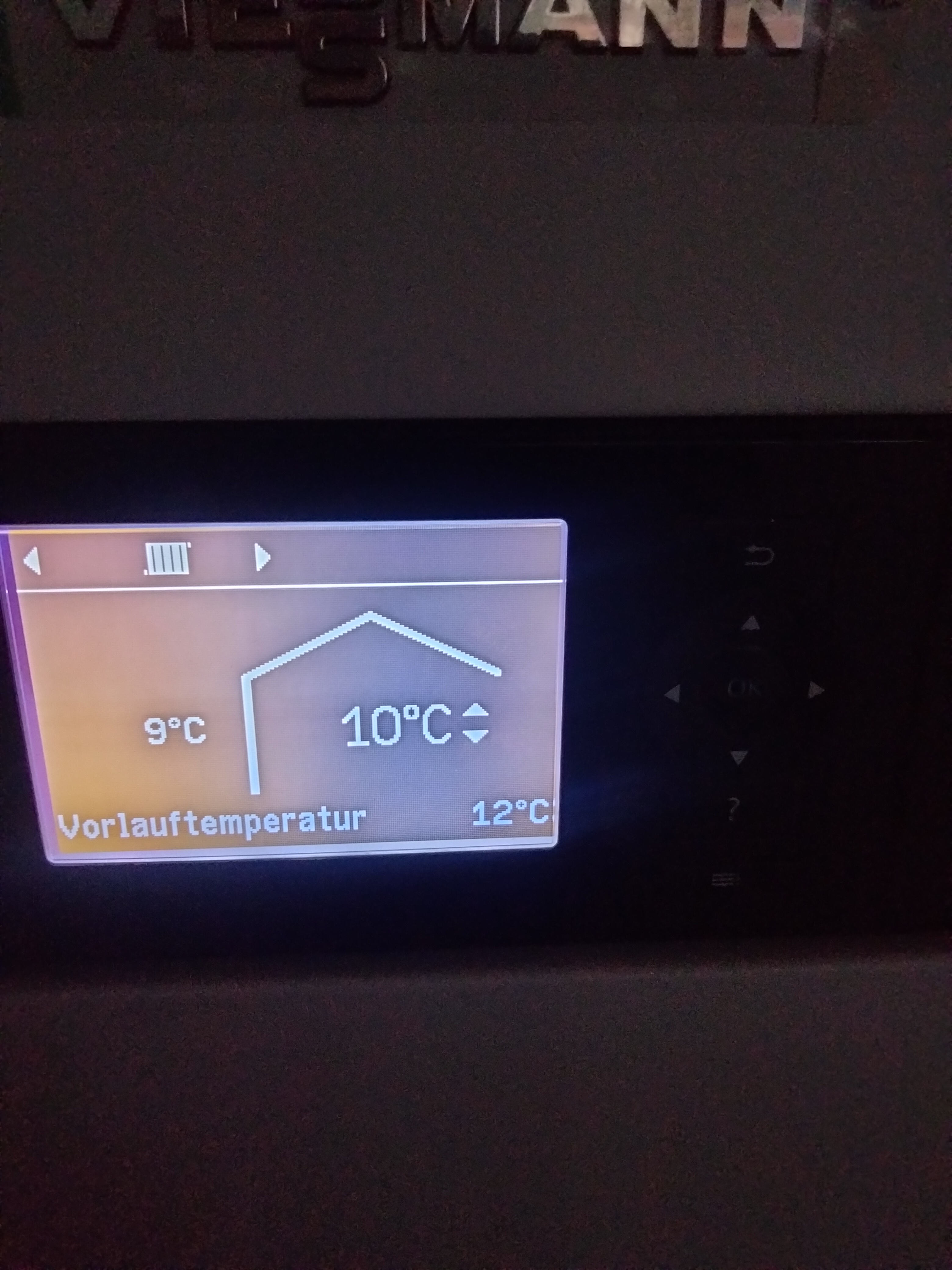

Hallo, ich mache hier einfach Mal weiter obwohl es mit dem Thema nicht direkt zu tun hat. Am 8 Februar war der Viessmann Techniker da und hat die Außeneinheit mit der Inneneinheit verbunden, so weit so gut. Die Heizung lief und war auf 20 Grad Raumtemperatur eingestellt worden. Am 16. Februar bekam ich einen Warnhinweis, AA Abtauung vorzeitig beendet. Die Meldung habe ich quittiert. Seitdem läuft der Ventilator nicht mehr vielleicht hängt es auch mit der warmen Temperatur zusammen weil ich die Raumtemperatur an der Inneneinheit mit den Pfeiltasten auf 10 Grad runtergeregelt habe. Hänge Mal Bilder an vielleicht fällt euch ja was auf. Gruß Wendorf

bei der niedrigen Einstellung gibt es keinen Wärmebedarf.
Bei mir stellt die WP das Heizen bei 10 bis 11°C Aussentemperatur ein. Raumtemperatur 21,5 ° C.
Grüße Ralf.
Na dann bin ich ja beruhigt, mich hatte nur die Warnung mit der unterbrochenen Abtauung stutzig gemacht. Aber warum steht bei der Information im Display der Ventilator auf aus?
Der Ventilator ist nur an, wenn auch der Verdichter arbeitet.
Danke dir, ich dachte das der Ventilator wegen der Warnung abgestellt wurde. Ich war heute auf den Bau und habe die Temperatur kurz wieder auf 20 Grad erhöht und der Ventilator lief sofort an.
👍Ende gut, alles gut.
Wünsche Dir/Euch viel Spaß im neuen Haus.
Grüße Ralf.
