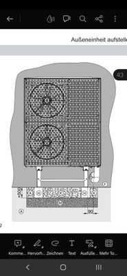

Danke für die Antworten! Alles klar.
das Fundament wurde vom Fachbetrieb erstellt, aber meiner Meinung nach nicht korrekt.
es wurde wohl eine Frostschutz-Schicht erstellt, so sieht es unten aus:
Ich dachte direkt darunter müsste eine kiesschicht sein, so 50 cm, wie beim Spritzschutz. Oder irre ich mich da? Ich überlege da einfach zu buddeln (50 cm tief) und dann Kies rein. Habe noch genug Kies übrig.  Was denkt ihr?
Eine Kiesschicht braucht es nur, wenn das Kondensatwasser direkt aus der WP rausläuft und versickern muss. Wenn es einen separaten Abfluss für das Kondensatwasser gibt, braucht es keine Kiesschicht.
Die Frage ist, hat es ein separates Abflussrohr an der Unterseite der Wanne und wo geht das hin.
Wenn es das nicht hat, darfst du oder Dein Heiztungsbauer buddeln oder noch eine Abflussrohr z.B. zum Fallrohr der Dachrinne führen.

Noch eine Ergänzung:
Wenn es ein Abflussrohr gibt, muss in der Wanne und im Rohr ein Heizkabel verlegt werden. Man sollte auch den Einbau  eines Siphone prüfen.
