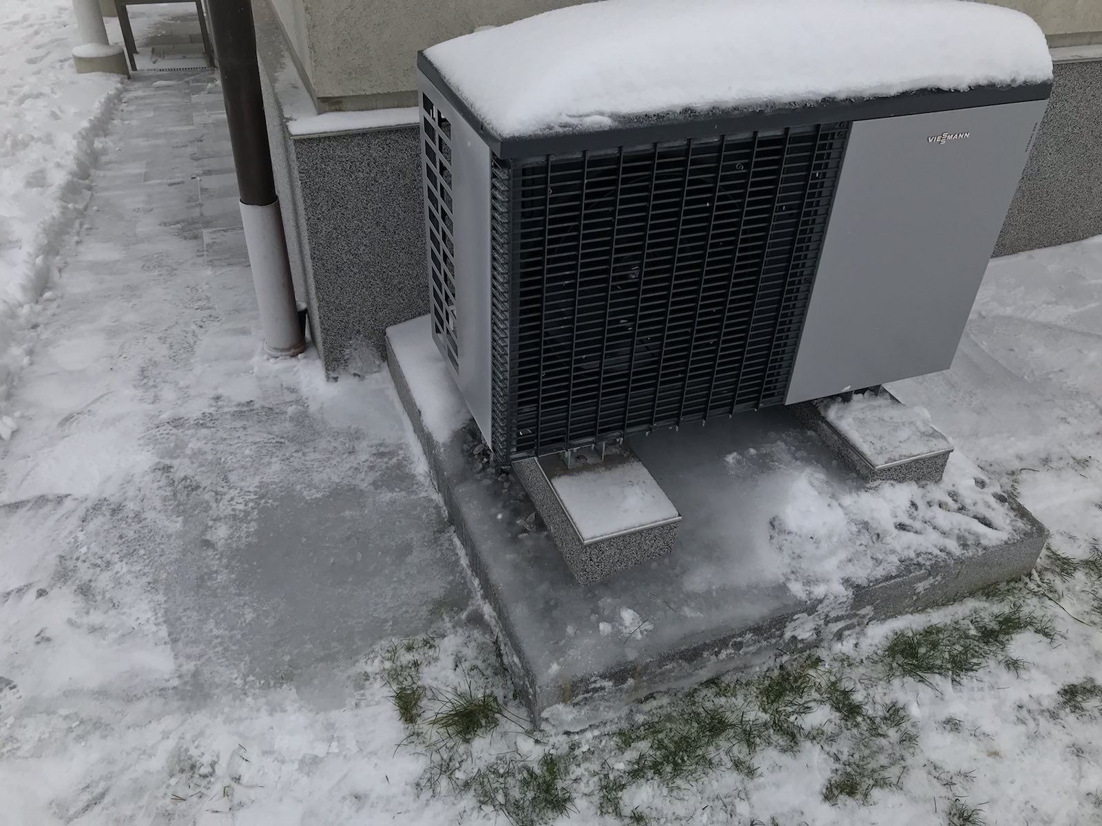

wir sind neu hier und haben gleich mal eine Frage.
Seit August dieses Jahres haben wir unsere Heizung rausgeschmissen und eine Vissmann Wärmepumpe
Vitocal 25X-A von einem Ortsansässigen, von Vissmann empfohlenen Unternehmen installieren lassen.
Bisher sind wir mit der Anlage zufrieden.
Allerdings haben wir ein großes Problem bei der jetzigen Kälte mit dem ständigen Abtauvorgang der Anlage.

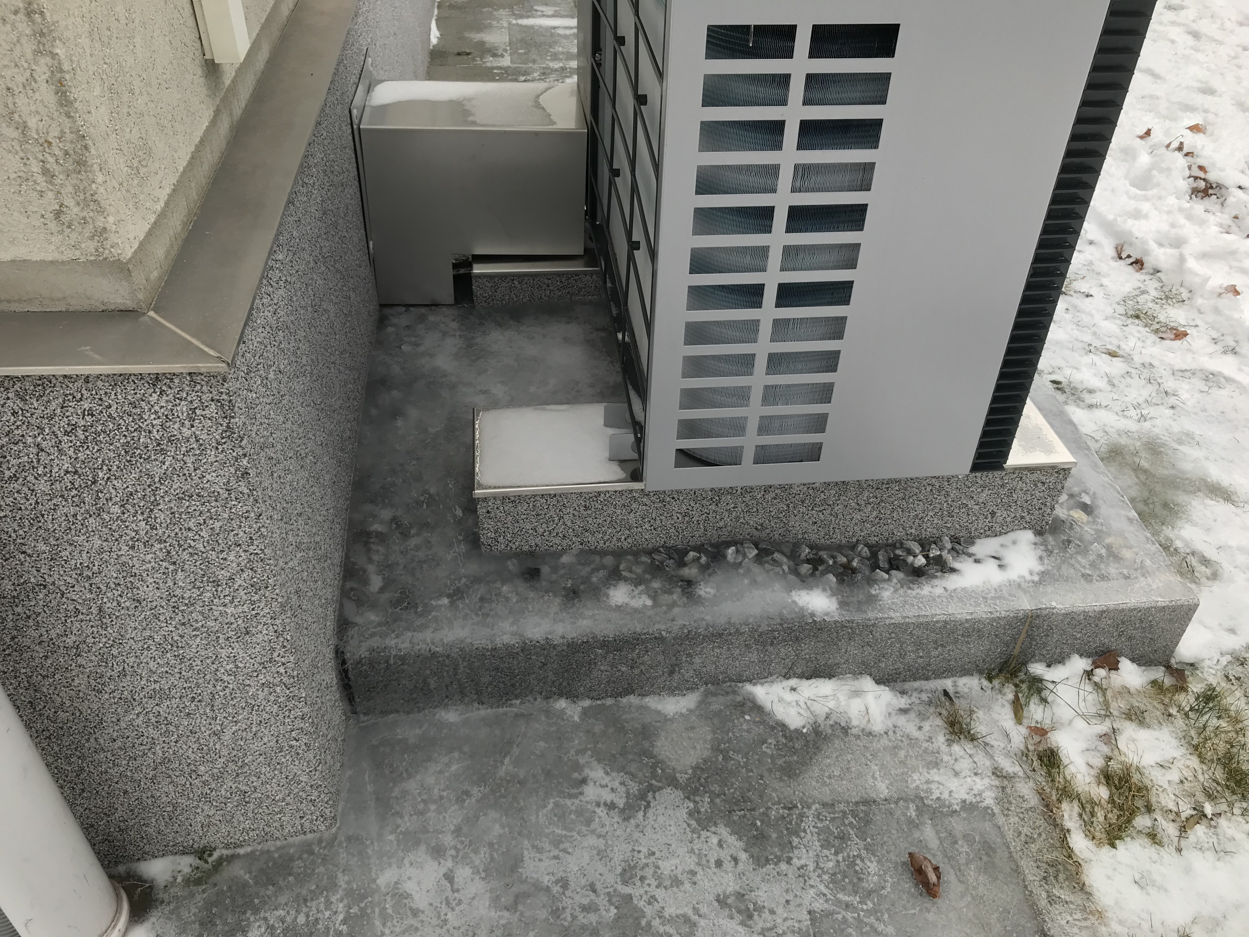

Die Anlage hat ein Kiesbett zwischen den beiden Fundamentblöcken, was unserer Meinung nach nicht ausreicht oder vielleicht auch nicht richtig ausgeführt wurde. Beginnt der Abtauprozess, läuft das Wasser zum größten Teil auf die Verbundsteine und versickert eben halt nicht im Kiesbett.
Kein AblaufKein AblaufEisbelagEisbelagNicht begehbarer BereichNicht begehbarer Bereich
Das Problem haben wir nun mehrmals der Firma gemeldet, die sich seit der 1. Januarwoche das ganze ansehen wollte, aber bis heute nichts von sich hören lässt.
Nachdem wir mittlerweile schon 1 Sack Streusalz vergeblich gestreut haben, haben wir den Bereich der Wärmepumpe für den Durchgang gesperrt.
Kann uns jemand einen Tipp geben, was wir machen können und wie wir uns verhalten sollen.
Wir sind mittlerweile sehr enttäuscht und Zweifeln daran, ob der Schritt mit Vissmann- und dem von Vissmann empfohlenen Unternehmen der richtige war. Ich hoffe, dass sich dieser Eindruck noch ändern wird und wir eines Besseren belehrt werden.
Wir sind für jeden Tipp dankbar.

Ich habe nun die Fachfirma angeschrieben, mit den entsprechenden Bilder und sie aufgefordert, sobald es die Witterung zulässt das Fundament mit dem Kiesbett nach Vissmann Planungsunterlagen zu erstellen. Besprechung vor Ort, evtl. Ableitung in das Abfallrohr der Dachrinne. Größe des vorhandenen Kiesbettes beträgt ca. 60 x 52 cm, dass kann nicht funktionieren. Danke noch einmal an alle, die mir geholfen haben. Ich werde berichten, wenn es was neues gibt. Schöne Grüße borgi

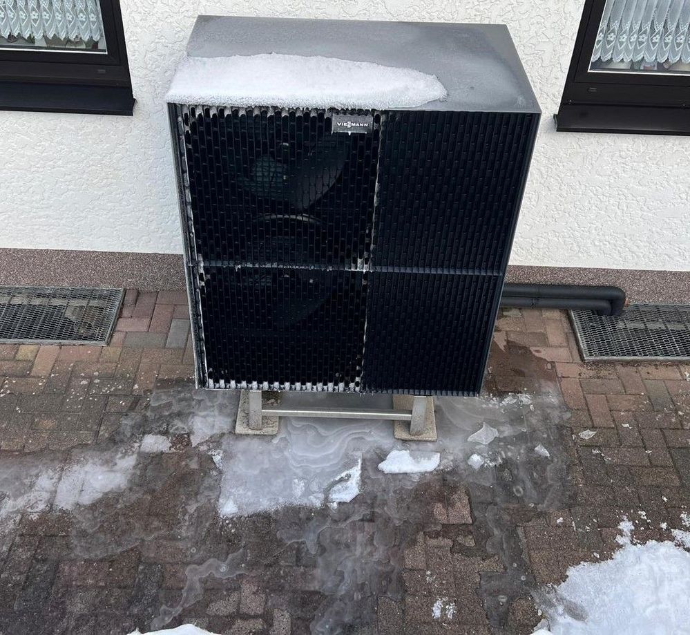

Bei mir hatte es gleich im ersten Winter mit der WP mehrere Wochen durchgehend Minusgrade, und das Kondenswasser wurde auch in ein Kiesbett abgeleitet.
Ergebnis:
Am Kies blieb durch die Kälte immer ein wenig Wasser sozusagen hängen, anstelle vollständig zu versickern. Mit der Zeit wurde an den einzellnen Kiessteinen die Eisschicht immer mehr, bis sich eine geschlossene Eisdecke gebildet hat. Ab diesem Zeitpunkt war „schluss mit versickern“, und es begann sich ein regelrechter Eispanzer an der Oberfläche aufzubauen….(siehe Foto)….
“Unter” meiner WP ist nicht nur ein Kiesbett, sondern unter dem Kiesbett befindet sich noch zusätzlich runter bis zum Hausfundament ca. 2m Rollschotter. Selbst das war nicht ausreichend…….
Im Frühjahr habe ich dann den Kondensatablauf in das Fallrohr der Dachrinne eingebunden, und in dem Ablaufrohr befindet sich das Ende der Wannenheizung der WP. Somit hält sich die WP selber zusätzlich den Ablauf bis ins Fallrohr Eisfrei.
Seither funktioniert das Ganze optimal, und keinerlei Probleme mehr mit Eis unter der WP.
lg
Guennie

Auf Deinen Fotos sind auch noch Punkte erkennbar, welche so nicht passen, das sind die beiden Lichtschächte.
Hier müssten diese beiden Gasdicht verschlossen werden. Außerdem sind hier die Fenster links und rechts innerhalb der Explosionsschutzzone, das ist nicht zulässig.
Der Hintergrund dazu:
Diese WP Type ist mit Propangas gefüllt. Deswegen gibt es um die WP eine Explosionsschutzzone, wo bestimmte Dinge eingehalten, bzw. beachtet werden müssen. Auch diese ist in den Planungsunterlagen Deiner angeführt, und wurden hier nicht beachtet.
lg
Guennie
Auch wenn der Abluftschacht nach innen zugemauert ist, ist es nach der Planungsanleitung nicht zulässig!
Auch Senkungen, Mulden, Vertiefungen und Schächte dürfen sich nicht im Schutzbereich befinden.
Dort kann sich bei einem Leck nämlich das Propangas ansammeln.

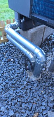

Eine Frage habe ich noch. Wie müssen die Leitungen im Außenbereich isoliert werden?
Soweit wie ich das erkennen kann, hat man Armaflex dafür genommen. Ob das aber bsw. UV- Beständig ist und es für den Außenbereich zulässig ist, weiß ich nicht.?
Wünsche noch eine schöne Woche.
Gruß borgi
Naja, würde mich schon interessieren, ob Armaflex das richtige ist um die Leitungen im Außenbereich zu isolieren.
Ist für Außen nichts, am besten dann noch was drüber so wie das hier:

@borgi ,
genau deswegen habe ich mir auch extra als Schutz vor Umwelteinflüssen eine spezielle Abdeckung aus Edelstahl dazu bauen lassen....
‎Siehe Foto in diesem Tread vom 14.01.2025 20:00 😉
