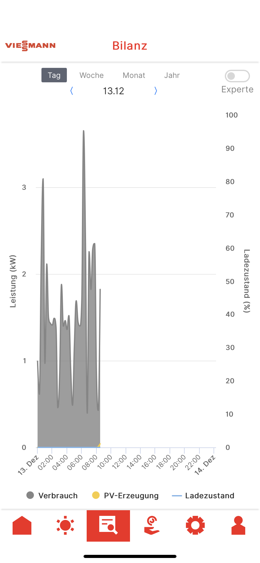

Das wars erstmal ich stell noch paar Diagramme von beispielhaften Tagesverbräuchen rein gleich.

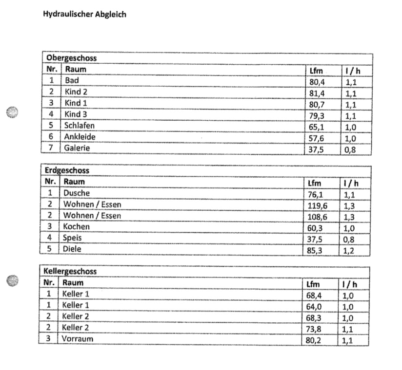

einstweilen habe ich in den Unterlagen das hier gefunden, hydraulischer Abgleich wurde gemacht.
Es folgen 2 Auszüge aus der Fachunternehmererklärung, wurde von der Firma ausgefüllt, habs nur unterschrieben.
Vielleicht wird man ja daraus schlauer, ich lese aus dem einen Teil einen insgesamten Durchfluss von 636 l/h raus, und das ist dann die Menge auf die ich morgen kommen muss, wenn ich die einzelnen Kreise an meinen Verteilerkästen zusammenzähle oder?

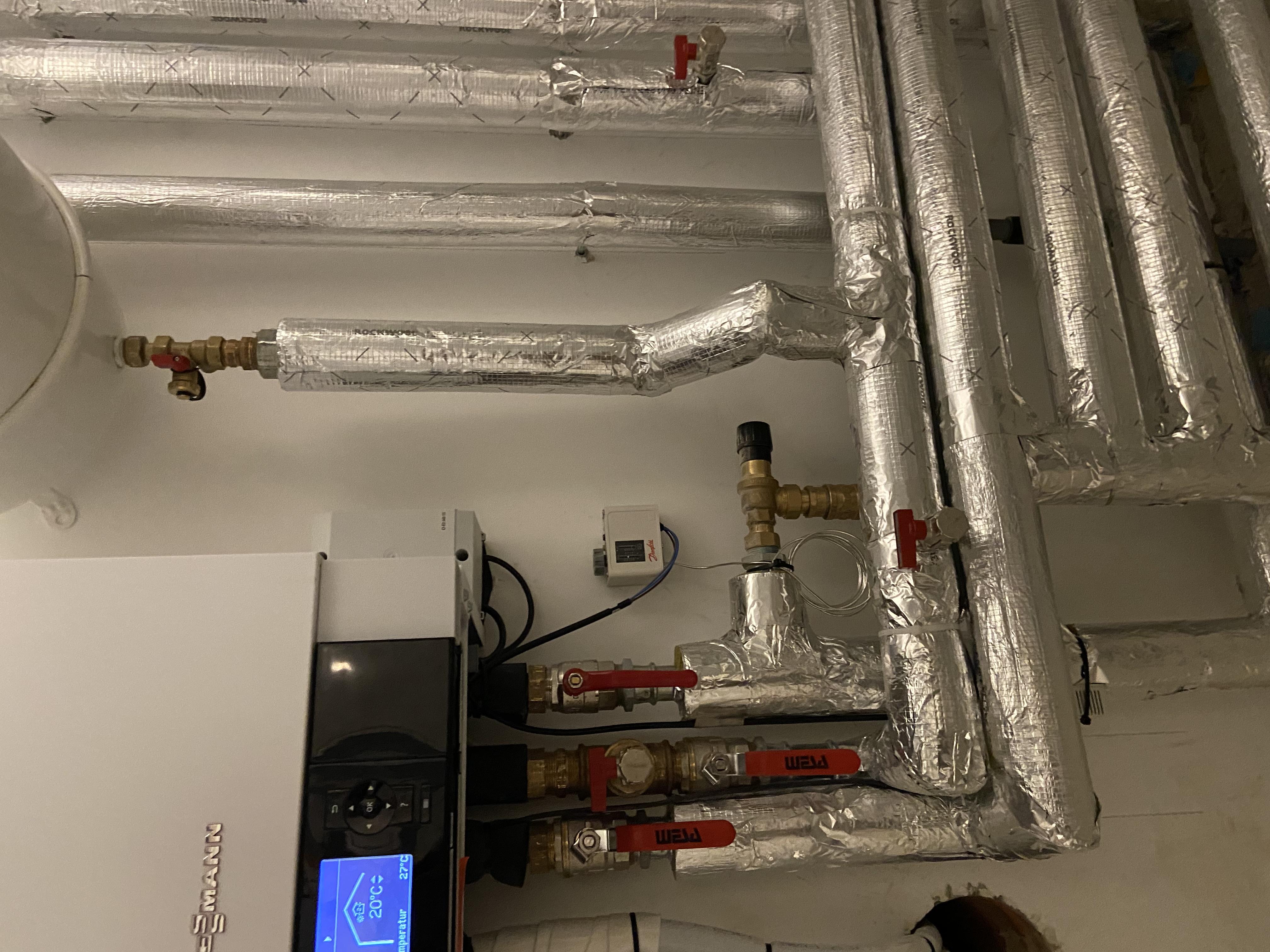

Und zum Thema Überstromventil:
Habe gesucht im Heizraum, aber irgendwie nix gefunden was danach aussehen könnte. Nicht dass ich das Teil zweifelsfrei identifizieren könnte, aber hab nach etwas mit ner Skala gesucht die über 500mbar reicht, und nix gefunden. Hier noch 3 Fotos von der Anlage im Heizraum, vllt kannst du mir sagen wo ich suchen muss? ist es evtl nur ein ganz unauffälliges Ventil ohne Skala?
Bilder hier:
Ist es das da? Hat ne Skala über 5bar und oben drauf steht "Vor Belüftung Schraube drehen" und an der Seite steht "Hinterdruck Einstellwert"
Schau mal hier: https://www.heizungsdiscount24.de/zubehoer/wolf-differenzdruck-ueberstroemventil-in-eckausfuehrung-1...
,das ist das gesuchte.
ca. 600l/h ist schon etwas wenig. Was sagt das Datenblatt zu deiner Anlage bezüglich Mindestvolumenstrom?
So ein Teil kann ich beim besten Willen nicht finden, hab grad nochmal alles abgegangen.
Rechts unter der Inneneinheit

1400 l/h steht da, hab auch nochmal nen Auszug vom Prospekt angehängt, nicht wundern ich will nur sichergehen dass ich keine falschen Angaben liefere auf deren Basis wir hier dann weitertüfteln.
Also wenn ich die beiden Werte (1400 + 636) nun Vergleiche ist ja offensichtlich dass was nicht zusammenpasst. Kann man denn den Volumenstrom so einfach erhöhen?

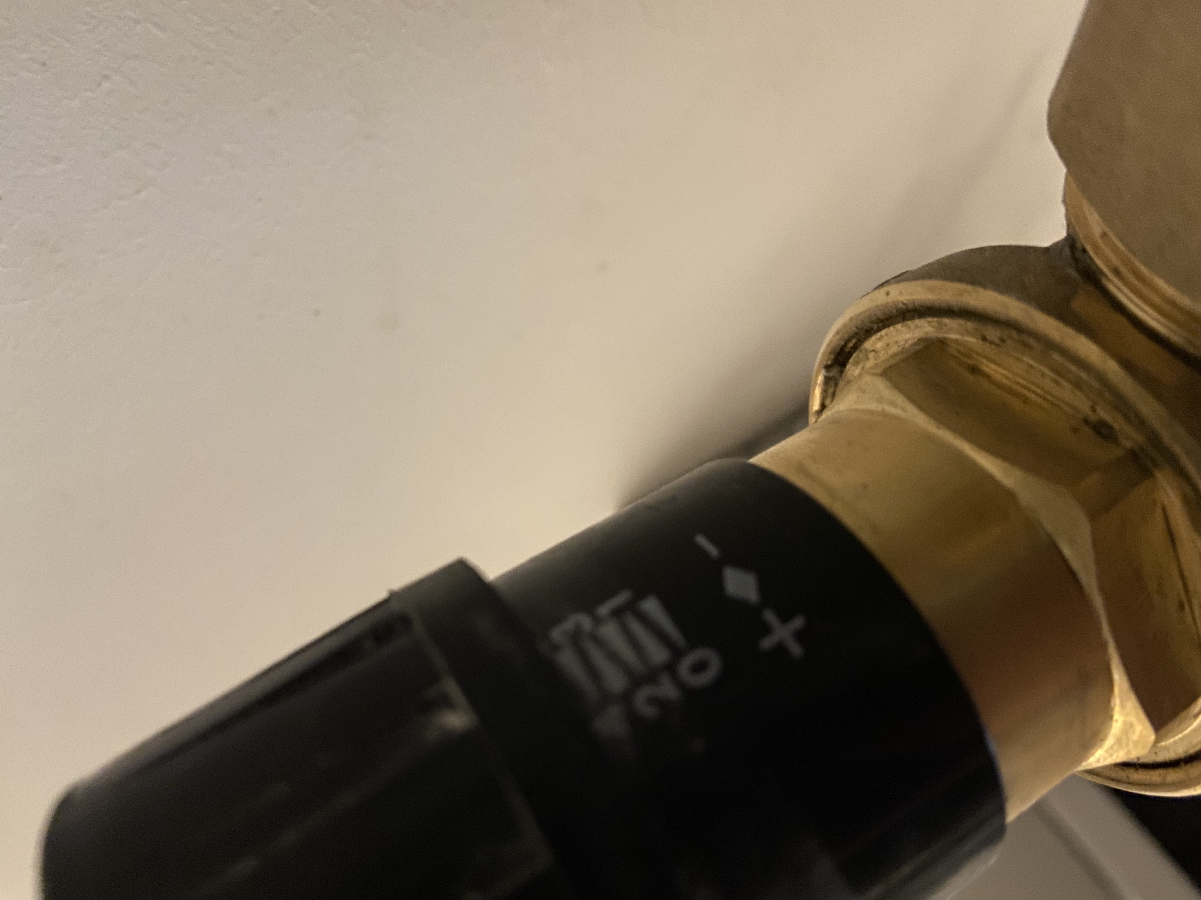

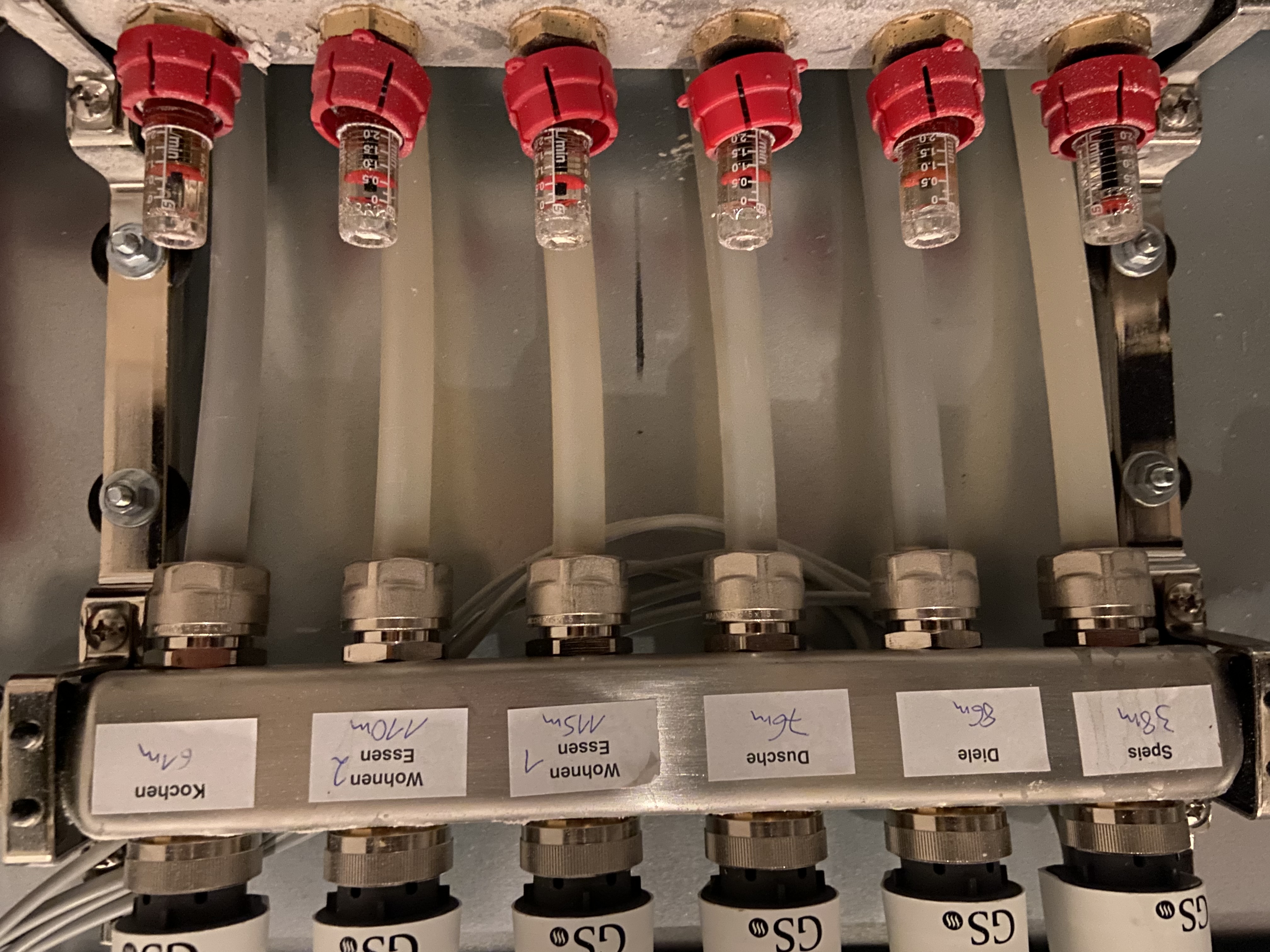

Hab mal die EG Heizverteiler fotografiert, man sieht die meisten stehen bei 1l/h oder darunter.
Kann man da so einfach dran rumwerkeln, oder bringt man dann den hydr. Abgleich durcheinander?
An solche Dinge, genauso wie Heizkurve, hab ich mich noch nicht gewagt aufgrund Unwissen, war wahrscheinlich die bessere Idee als jetzt wild rumzudoktern und was durcheinander zu bringen oder

Wie ist das Überstromventil eingestellt?
Du musst also für Durchfluss in den Heizkreisen sorgen!! Die 600 sind viel zu wenig wie du schon anhand des Datenblatt gelesen hast. Der hydraulische Abgleich ist auch für die Tonne! Da steht in der Tabelle z. B. 1lh. Das ist Murks, müsste wenn schon 1l/min lauten.
Klar kannst du das ändern. Macht am Ende jeder der sich das traut und will das seine Anlage lange lebt.
Also ran an die Verteiler und überall im gleichen Verhältnis für mehr Durchfluss sorgen. Stell von 1 auf 1,5 usw..
Da passiert schon nichts. Notfalls stellst du halt zurück.
Die Unterlagen zum hydraulischen Abgleich kannste dann ja auch vergessen, 600l/h ausgerechnet aber 1400 werden mindestens benötigt! Mach dir dazu Gedanken, recherchiere im Netz...
Unter dem Danfoss, dass wird das Überstromventil sein. Ist halt von einem anderen Hersteller.

Auslegungsberechnung einer FBH für ein WP mit mit 7K Spreizung berechnet - normal wären 5K
Dass dann 636 l/h kleiner als 1400l/h sind ist auch wer zu übersehen.

Dann würde ich vorschlagen du multiplizierts die vorhandenen Werte der Berechnung mit Faktor 1,5
z.B. Wohnen/Essen aktuell 1,3 --> ca 2l/min
Das machst du mit allen Kreisen so.
Wenn du dann rechnerisch auf mindestens 1300l/h kommst, drehst du das Überströmventil so lange zu, bis du den Punkt erreichst wo das Strömungsgeräusch gerade aufhört (dazu legst du das Ohr an das Ventil - evtl. einen Schraubenzieher als Stethoskop verwenden)

die errechneten Werte aus deiner Heizkreisverteiler Liste ergeben ca. 20l/min, wenn du das dann mal 60 nimmst kommst du auf ungefähr 1200l/h. Da fehlen im Grunde genommen nicht mehr viele Liter. Also Durchfluss jeweils um 0,5 erhöhen und schauen was passiert. Wie Michael schon richtig angemerkt hat, die Sekundärpumpe auf 100% stellen. Wenn dir das zu laut ist, aus hydraulischen Gründen oder so, dann reduzier etwas. Meine steht auf 85%. Zusätzlich habe ich noch ein takten der Sekundärpumpe einprogrammiert. Dazu gibt es geteilte Meinungen. Meine Anlage kommt aber gut damit zurecht und in der Übergangszeit wird nicht so viel unnütz Wasser durch den Sekundärkreis geschickt wenn nicht erwärmt wird. Das kannst du später mal ausprobieren. Du solltest aber die 1400l immer gewährleisten, also dann auch alle Stellantriebe abbauen oder die Einzelraumregelung abschalten.

Servus ihr beiden,
ich habe gerade versucht wie von euch oben beschrieben den Durchfluss zu erhöhen. Klappt aber nicht da tut sich nichts, egal wie weit ich aufdrehe.
Die zeigen alle zu wenig an, keiner hat den berechneten Wert.
Der Strom erhöht sich nicht.
Habe dann zur Gegenprobe mal einen zugedreht (einen wo ich wusste dass er zumindest bissl was durchgeht) da ging der Schwimmer da drin dann auch gleich nach oben und die Leitung zu. Also irgendwas stimmt nicht. Hab auch die Stellmotoren obendrauf von auto auf manuell gestellt. Wenn ich die Motoren anfühle, sind genau die von den Räumen warm, die beheizt werden. Also können die Stellmotoren schon mal nicht kaputt sein oder?
Sekundärpumpe ist auf 100%, grade nachgeschaut.
Gibt es da noch einen weiteren Parameter den man beachten muss? Hab ich was übersehen?
Für mich wirkt es so als kommt da nicht genug Druck rein, denn da sind alle Werte unter Soll.
Es tut sich auch nichts wenn alle Durchflussregler gleich weit aufgedreht sind.
Überstromventil zu! Stellmotoren ab! Und dann weiter schauen.
Vermutlich verlierst du so viel Förderhöhe am Überströmventil.
Mach das erst mal etwas weiter zu.
Ihr seid mir so hilfreich, ich kanns gar nicht genug betonen, Wahnsinn!
Also, Überstromventil hab ich jetzt so weit zugedreht, bis das Strömungsgeräusch nicht mehr zu hören war weils von einem lauteren, eher kratzig/schabend klingenden Geräusch übertönt wurde.
Jetzt ist auch ne Skala erschienen an dem Teil, kommt erst zum Vorschein wenn man es zudreht, kein Wunder dass ichs gestern Abend nicht gefunden habe denn da war es komplett aufgedreht, d.h. gar keine Skala zu sehen.
Hab die Fotos vorher/nachher angehängt
PS: Der Tip mit dem Schraubenzieher war gold wert
Hab ich doch gesagt, zu das Teil 😉
