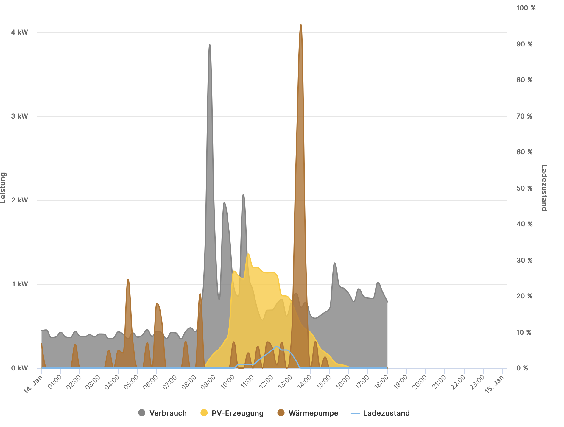

Die letzten Tage, bevor ich mit den Umstellungen Erfolg hatte waren so:
7.1. 29kWh
8.1. 34kWh
9.1. 32kWh
10.1. 32kWh
11.1. 26kWh
12.1. 30kWh
13.1. 23kWh <--- hier wurden die am Vortag erdachten/umgesetzten Änderungen sichtbar, erste Erfolge also
14.1. vorauss. 19kWh ca, Tag ist noch nicht zu Ende aber wir werden ungefähr dort rauskommen. (Habe 1.5kW abgezogen weil ich die Heizlampe vom Baby vergaß auszumachen, das Teil war nun 1 1/2 Std. an und wie wild nun durchs Haus gestromert bin um den Verbraucher zu finden, der mir in der App auffiel, und eig ja gar nicht da sein darf grade, hach, herrlich, des ist wahrscheinlich der Moment wo du merkst dass du dich zuviel mit Heizung, Stromverbrauch beschäftigst hehe)
Der 6kW Peak ist Warmwasser?!
Ja der 6kW Peak war die WW Bereitung, aber das ist nicht dramatisch da bei mir in der Ansicht ja der gesamte Hausstrom erfasst wird und nicht nur die WP allein. Zu dem Zeitpunkt war die Spülmaschine an und hat wahrscheinlich gerade aufgeheizt, der normale Strom tagsüber sind bei uns ca 0,5kW. Also ich gehe davon aus dass WW ca. 4kW waren, hab leider net auf den extra Zähler im Stromkasten geschaut, guter Hinweis mach ich gleich morgen dann. 4kW sind aber net dramatisch mMn, für die Aufheizung (52° geplant, überschiesst aber immer um 1° auf 53°) braucht er nur max. ne halbe Stunde. Also im Endeffekt 2kW für die ganze WW Bereitung pro Tag.
