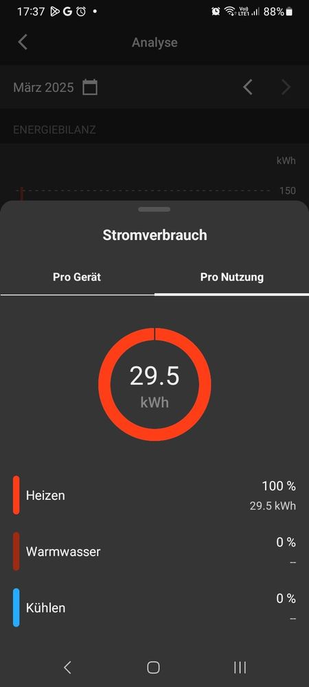

Hallo Community,
ich habe eine Vitocal 250-A AWO-E-AC-251.A19.
Seit ein paar Tagen werden keine Daten mehr zum Warmwasserenergieverbrauch mehr angezeigt.
Ich habe die Anlage bereits neu gestartet.  Leider immer noch keine Werte.
Bis vor ein paar Tagen wurde alles sauber angezeigt.
Woran kann das liegen ?
