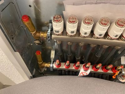

Kurz zur Heizung: Ich habe einen Schlamm- und Mikroblasenabscheider sowie eine Entlüftung am obersten Punkt des Speichers. Im oberen Stockwerk am Fußbodenheizkreisverteiler befindet sich ebenfalls ein Entlüfter. Somit dürfte keine Luft im
