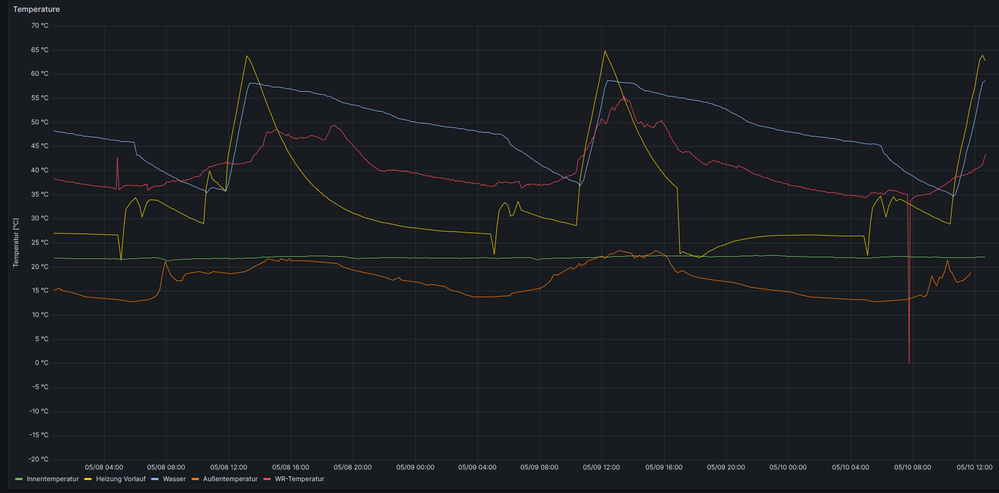

In den bisherigen Antworten (s.o.) habe ich beschrieben, wie wir es machen und warum wir uns dafür entschieden haben. Hier unsere aktuellen Meßkurven der letzten Tage:
Blau: Wassertemperatur, Braun: Außentemperatur

In der Grafik oben siehst du übringens nicht(!) die Hygiene Funktion der Anlage. Es handelt sich um die ganz normale Warmwasserbereitung im ECO Mode auf 50°C. Wir heizen tatsächlich nur einmal am Tag (Mittags), weil wir dann zu den Duschzeiten (Morgens und Abends) direkt mit dem Warmen Wasser duschen könenn, ohne kaltes Wasser hinzu mischen zu müssen.
Die Zirkulationspumpe läuft bei uns 4 mal am Tag. Immer nur um die Zeiten herum zu denen wir normalerweise Duschen oder in der Küche arbeiten. Das sieht man in der Grafik an den Temperatursprüngen, da wir eine sehr lange Zirkulationsleitung haben und damit sehr viel Wärme verlieren. Wie weiter oben schon mal geschrieben, ist es fast ein zweiter Heizkreis.
