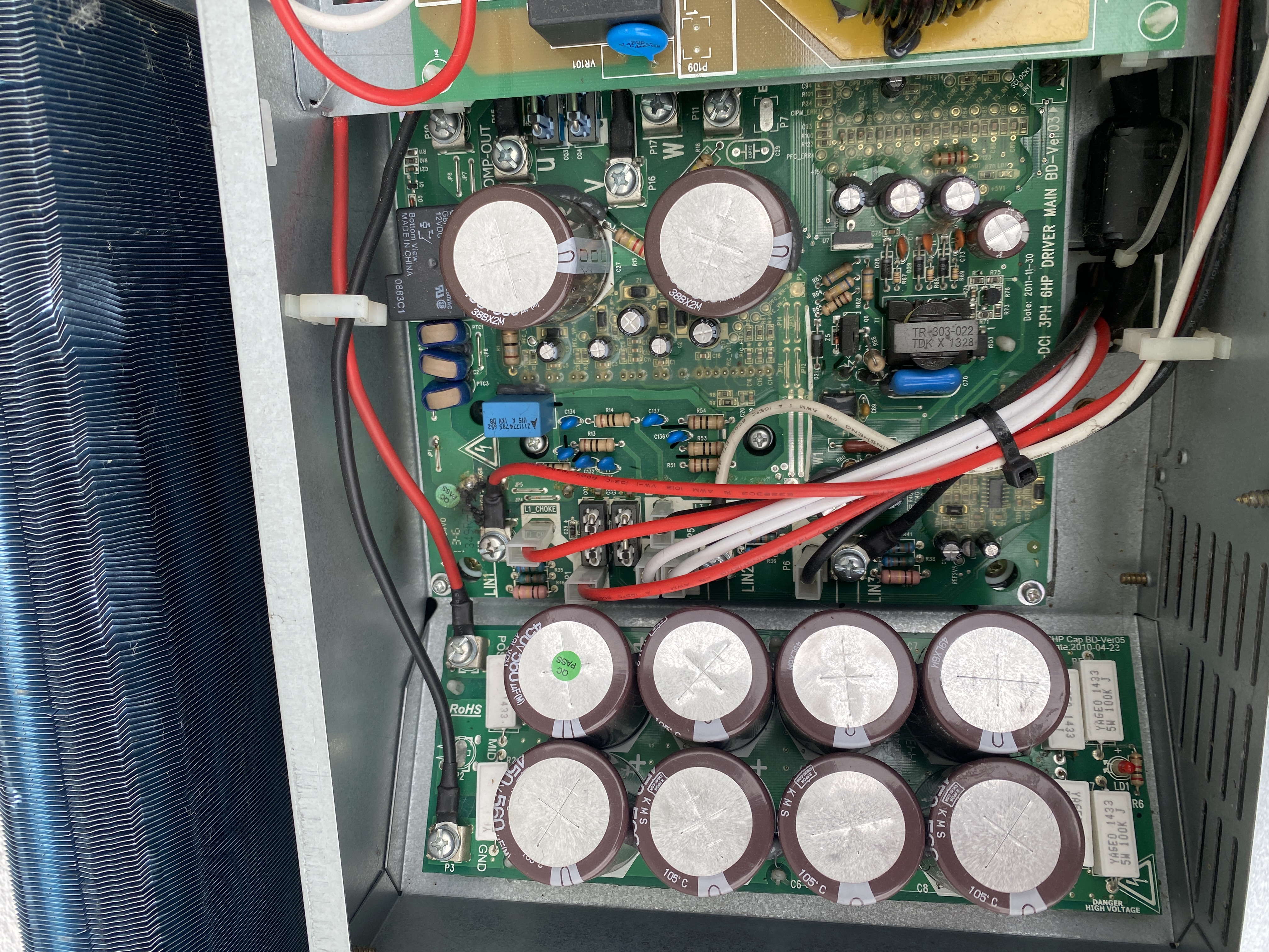

Gestern habe ich die Verkleidungen der Außeneinheit geöffnet um zu schauen, ob es ganz offensichtliche Schäden gibt.

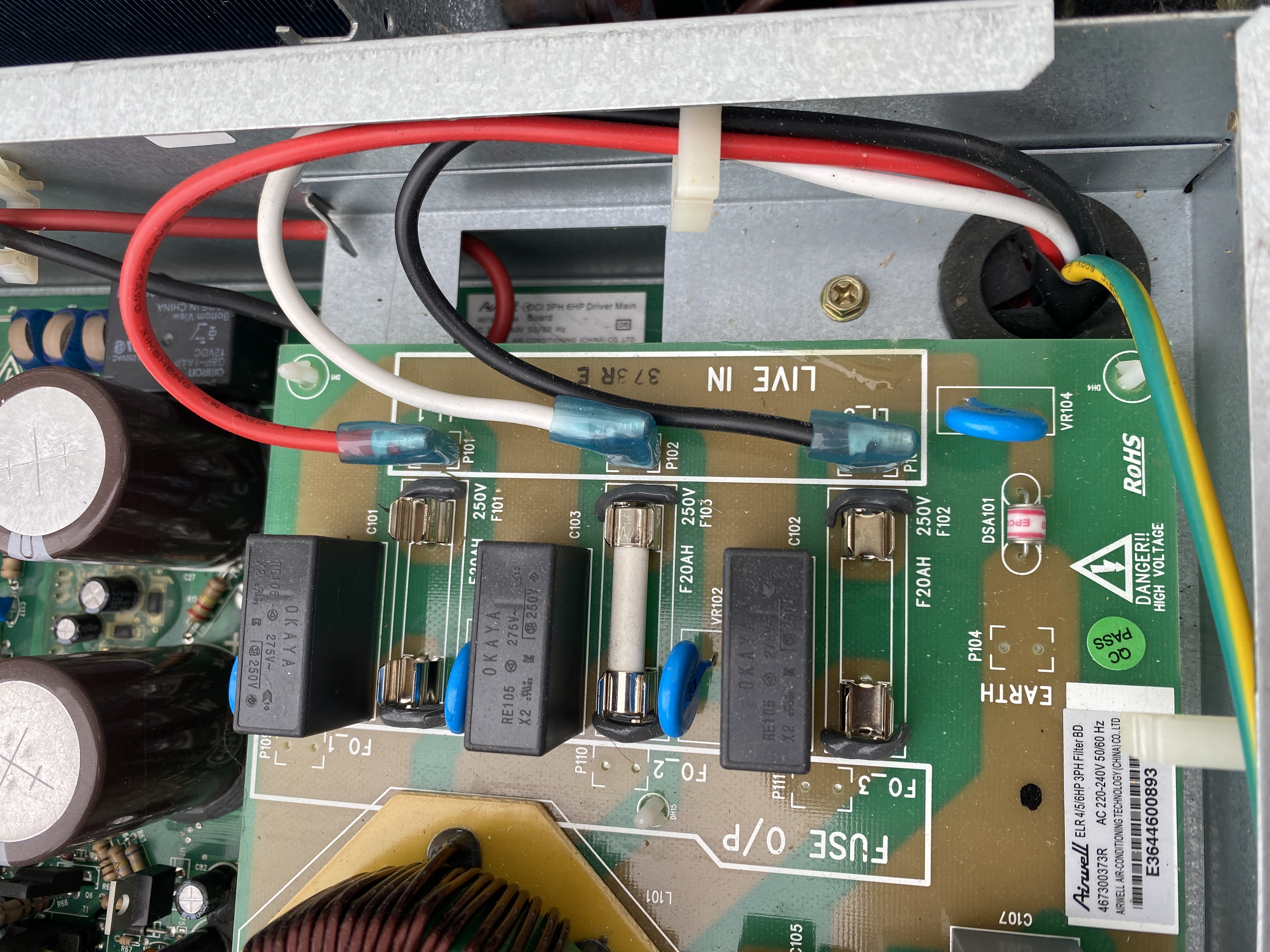

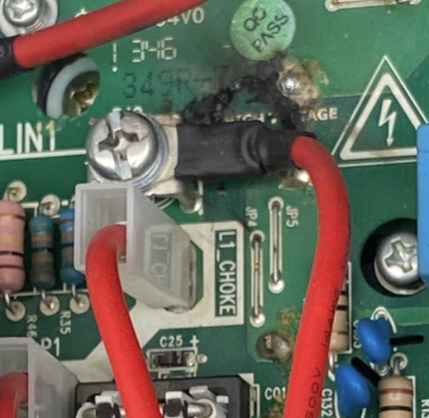

Hierbei ist mir auf der Platine (Airwell  ...DCI 3HP 6HP Driver Main) eine verkohlte Stelle aufgefallen. An dieser Stelle lag ein großes verbranntes Insekt. Zudem waren die 20A "Feinsicherungen" wie auf dem Bild zu sehen 2 von 3 Stück defekt (gemessen Durchgang).
Hat jemand eine Idee zur weiteren Vorgehensweise?
