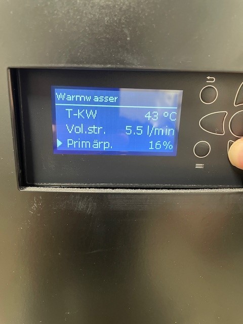

welche zusätzlichen Daten benötigst du, um das Problem mit der ständigen Schwankung der Warmwassertemperatur im Speicher zu analysieren? Hinzu kommt, dass unsere Frischwasserstation Vidotras 353 ständig eine Störung mit der Meldung "Vorlauftemperatur zu niedrig" anzeigt, was ein reguläres Duschverhalten unmöglich macht.

Hallo zusammen, hier noch mehr Bilder und die Seriennummer.

Ich habe nach wie vor das Problem, dass das Warmwasser während des Duschens regelmäßig kalt wird. Daher habe ich eine Aufzeichnung der Warmwassertemperatur erstellt, die ich hier angefügt habe.
Meine Frage ist nun, wie es sein kann, dass die Wassertemperatur innerhalb kürzester Zeit von 50 °C auf 39 °C absinkt und innerhalb von 1,5 Stunden wieder auf 50 °C aufheizt. Eine Temperaturzunahme von 10 K in 1,5 Stunden erscheint mir doch sehr unrealistisch, oder?

Hallo @Dennis15021 ,
hier hast Du noch eine weitere”Baustelle”, und zwar die Parametrisierung der Vitotrans.
Bitte mal hier Posten, wie Du die Parameter derzeit eingestellt hast.
lg
Guennie
Hallo @Guennie danke erstmal für die schnelle Antwort. Oben sind schon Bilder der Vitotrans hochgeladen. Könnest du mir sagen welche Parameter interessant sind das ich hier nicht unnötige Bilder hoch lade. Vielen Dank.
