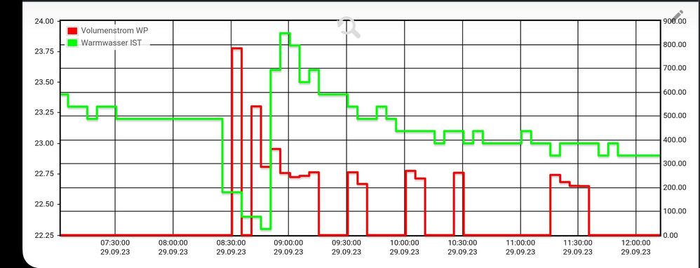

Edit: Ich habe mal eine Grafik angefügt die den Volumenstrom von gestern in dem Zeitraum zeigt, in dem die Techniker an der Anlage probiert haben den Fehler zu beheben. Nur am Tagesbeginn hatten wir einen halbwegs guten l/h Wert, danach wieder die erwähnten 250 - 200.
Volumenstrom

Der Techniker konnte diverse Bestandteile der Anlage mit Software Updates bespielen. Vorher hatte er aber noch einmal das Sieb in der Außenanlage geprüft. Und siehe da es war komplett dicht. Wir haben dann die Anlage 15 Minuten laufen lassen und sie lief bei 1200 bis sie wieder auf ca. 600 viel. Wieder Sieb geprüft, wieder voll. Danach lief die Anlage erstmal gut und normal. Ich habe gestern Abend das ganze dann nochmal gereinigt und seitdem haben wir einen aus meiner Sicht ganz guten Volumenstrom.
Die Anlage läuft nun seit dem Techniker Einsatz ohne Fehler und wir haben wieder warmes Wasser. Zur Sicherheit habe ich mir auf die Daten die ich zum tracken des Volumenstroms speichere jetzt ein kleines Skript gebastelt das mit eine Benachrichtigung aufs Handy schickt wenn der Strom unter 300 fällt. So kann ich gezielt das Sieb reinigen wenn es verdreckt ist.
