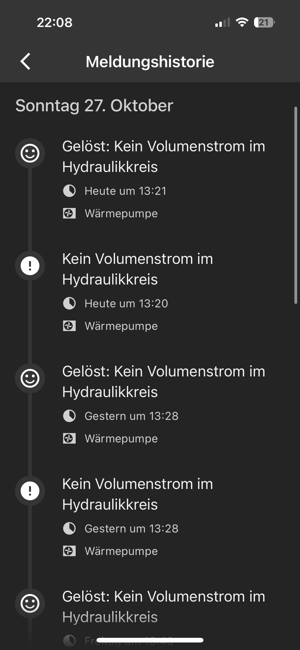

Bei mir kommt mittlerweile fast täglich, dass kein Volumenstrom im Hydraulikkreis vorliegt. Meist löst sich das Problem von selbst. Letztens kam jedoch auch die Fehlermeldung F.75 (siehe Bild).
Was kann ich dagegen tun? Ich werde meinen Fachbetrieb informieren und die sollen sich in die Spur begeben. Alternativ bin ich für eure Hilfe und Tipps empfänglich. 😉

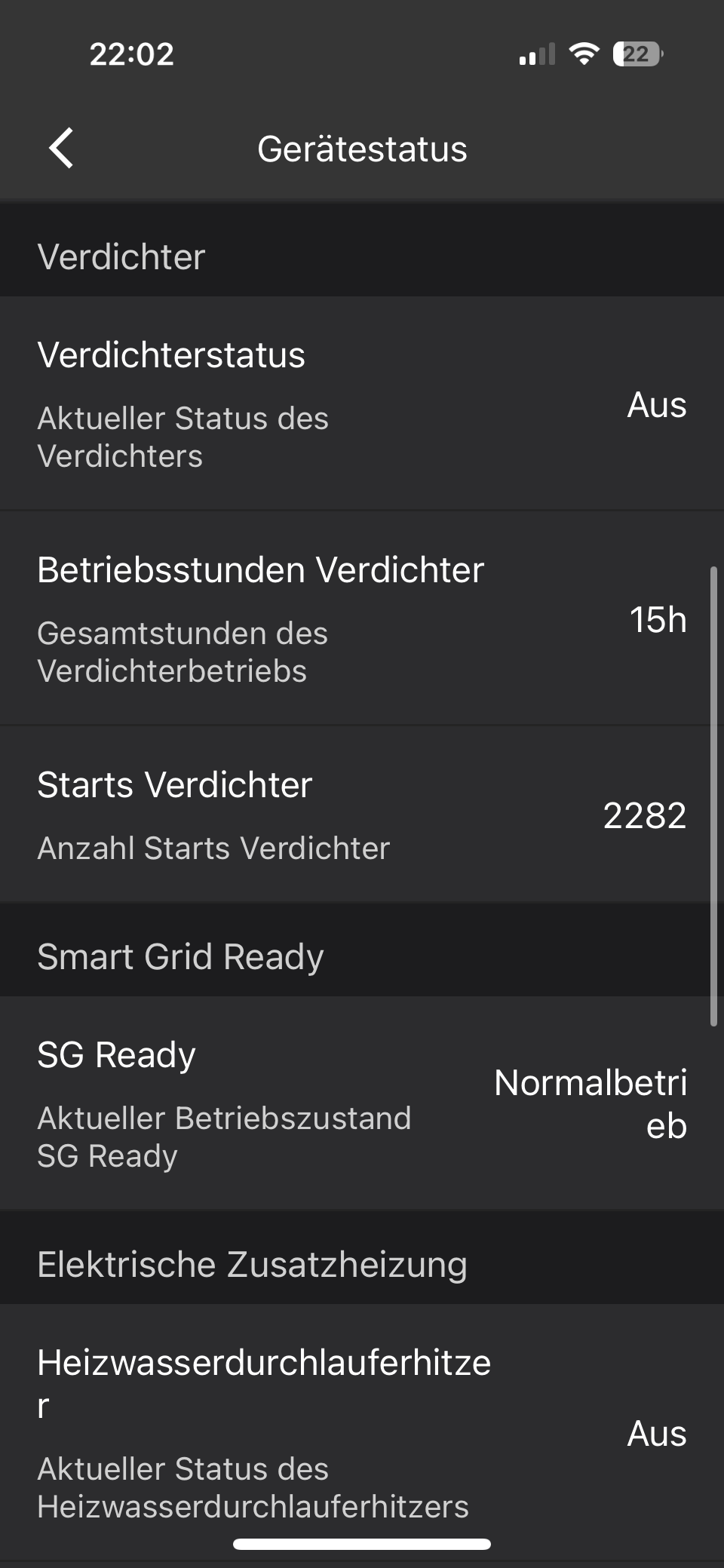

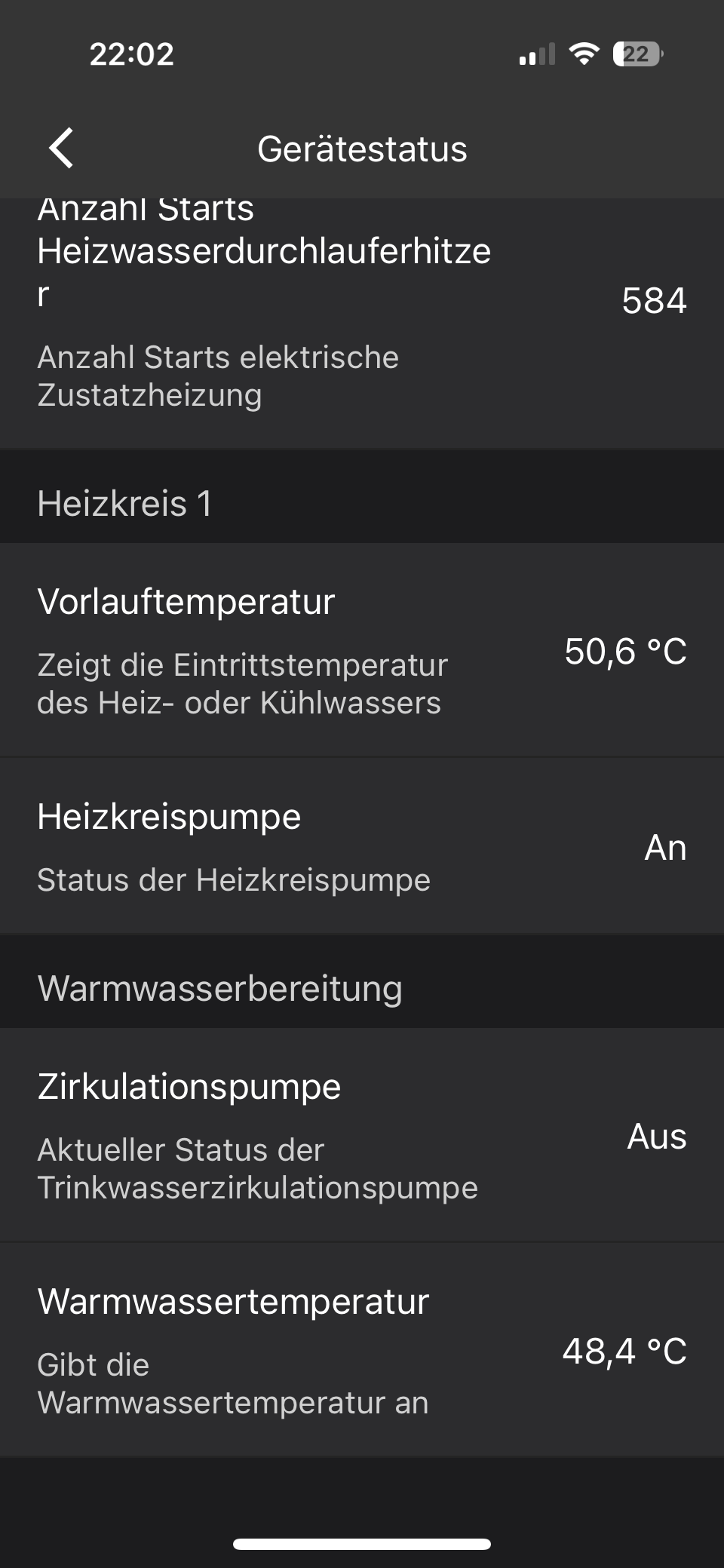

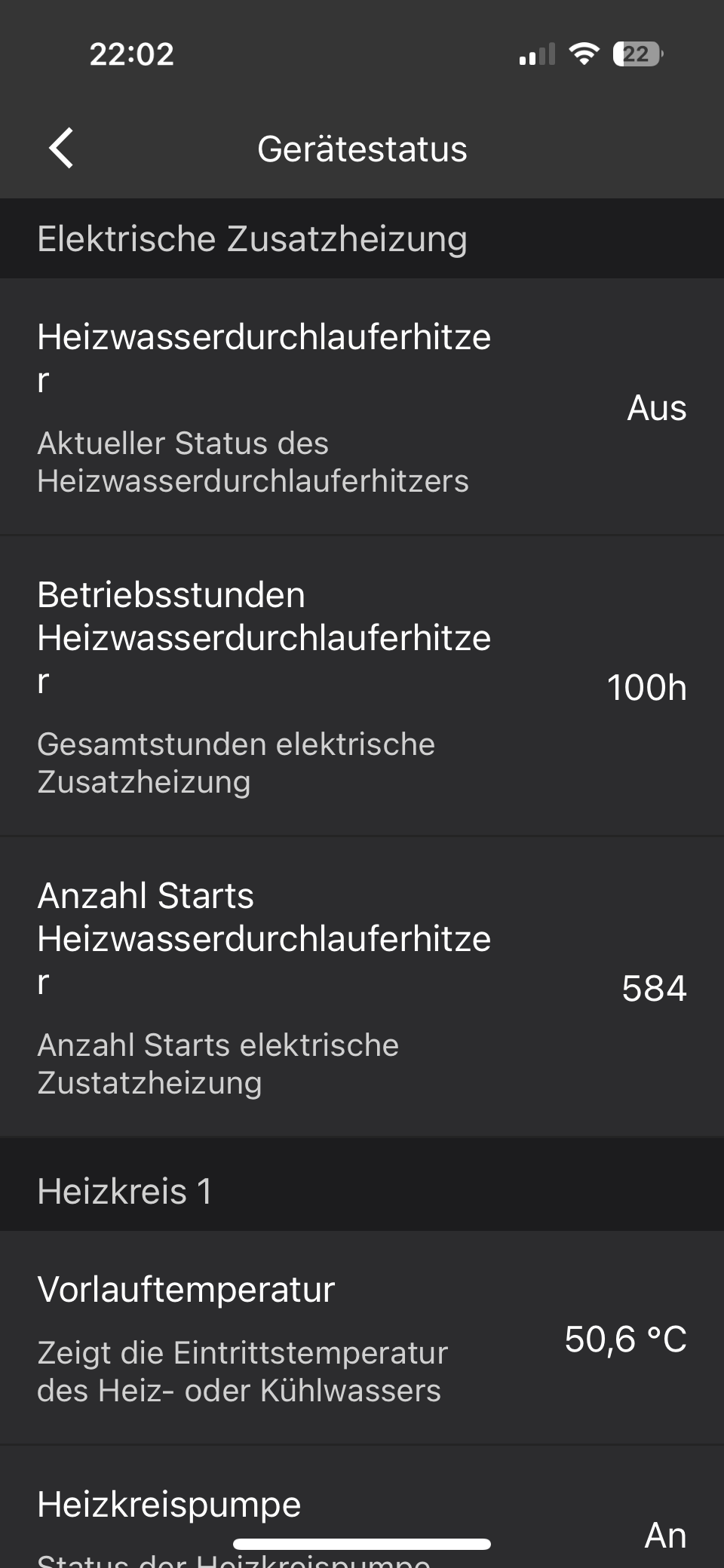

Ein weiteres Thema, was mich beschäftigt, sind die vielen Verdichterstarts.
2282 Starts bei 15h Betriebsdauer (Anlage läuft ca. 1 Jahr). Was kann ich verbessern/ändern? Welche Informationen braucht ihr noch, um mir helfen zu können.

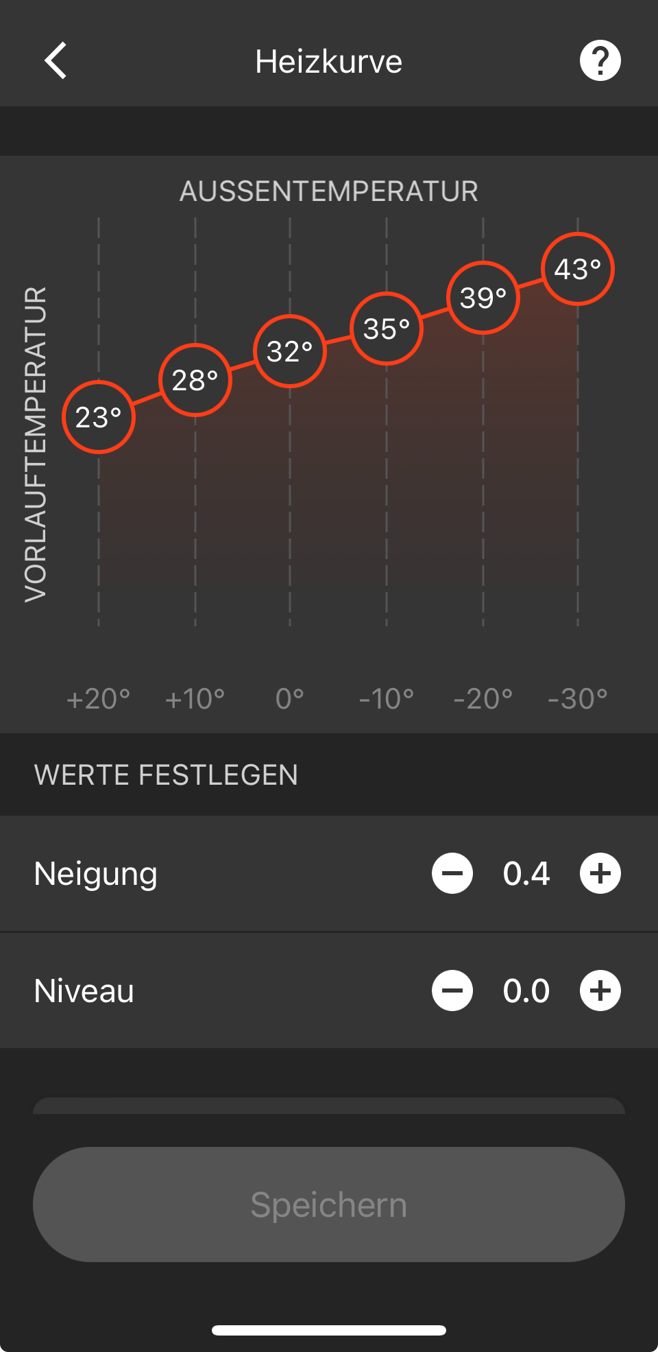

Die Heizkurve etc. könnt ihr den Bildern entnehmen. Ich habe 24/7 22°C eingestellt.

bei Fehlermeldung F.75 sollte der Schmutzfänger / Schlammabscheider geprüft werden.
