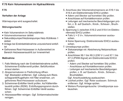

Hi @karlo2,
Es geht vermutlich um den Fehler F.75, oder? Vielleicht hilft dir das hier weiter.
In der Ausseneinheit ist ein kleines Sieb im Hydraulikkreis was sich gerne zusetzt, das wäre mein erster "Verdächtiger" den es zu überprüfen gilt.
Grüße Marc
siehe auch das Service Video dazu.
https://live.viessmann.com/de/akademie-service/kein-volumenstrom-im-hydraulikkreis.html

Hi Marc
danke für die Info, das Sieb in der Außeneinheit wurde bereits gereinigt, ich werde die von dir aufgeführten Punkte meinem Fachbetrieb weitergeben.
Gruß Karlo2
Hallo
vielen Dank für deine Info. Die Störungsursache war das defekte Schwimmer-Entlüfter-Ventil. Nach dem Austausch läuft die Anlage wieder.
Ein Wehrmutstropfen bleibt bei der ganzen Sache, ich habe selbst das Ersatzteil in einer Viessmann Niederlassung abgeholt, nachdem wir bereits 6 Tage ohne Heizung auskommen mussten.
LG Karlo2
